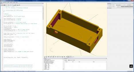

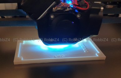

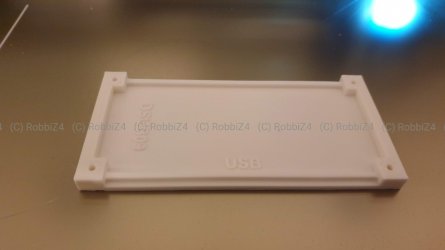

Zum Abschluss "schnell" ein passendes Gehäuse mit Deckel konstruiert, gedruckt und final zusammengebaut.
Gehäuse
Deckel

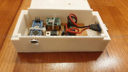

Platine mit Spiegelsteuerung montiert. Die blaue Arduino-Platine und die grüne Spannungsreglerplatine stecken in DIL-Sockelleisten und wurden per Kabelbinder fixiert, damit sie sich im Fahrzeug nicht losvibrieren und abfallen können.
Deckel und Box.
Der obige CAD-Entwurf war eine ganz interessante Übung mit SCAD, in dem man parametrisierte Modelle entwerfen kann.
Im Grunde schreibt man alle Kanten, Flächen und Positionen als Quellcode runter. Dabei kann man jedoch auch Berechnungen einfließen lassen, um z.B. Objekte zentriert zu positionieren. Dies habe ich z.B. bei den Gehäusebeschriftungen sowie der Positon des DSUB-Steckers genutzt.
Da ich dieses Script bereits mehrfach auch für andere Gehäuse verwendet habe, kann ich die jeweiligen Varianten durch simple Auswahl einer Indexvariablen jederzeit abrufen, abwandeln und daraus eine STL-Datei generieren.
Deckel und Box basieren auf dem selben Script und sind daher automatisch passend. Interessanterweise passen sie nach dem Druck so exakt aufeinander, daß ich noch nicht einmal die vorgesehene Verschraubung benötige, sondern die beiden Teile einfach aufeinander klemmen kann.
Bei dieser Art "CAD-Design" entstehen dann aber auch schon mal sehr spezielle syntaktische Ergüsse wie der Folgende, der einen beliebig großen DSUB-Stecker (9...78-polig) beschreibt: :D
SCAD ist ein ziemlich mächtiges CAD-Werkzeug, das wie üblich nicht unbedingt auf den ersten Blick intuitiv ist und ein wenig Einarbeitungszeit benötigt.

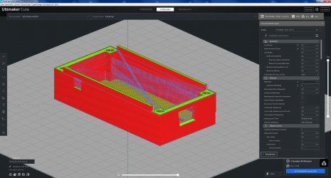

Mit Hilfe von CURA (oder ähnlichen Slicern) entsteht dann aus dieser generierten STL-Datei die gCode-Datei für den 3D-Drucker:

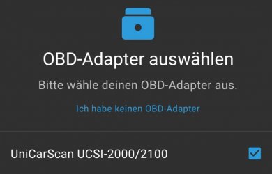

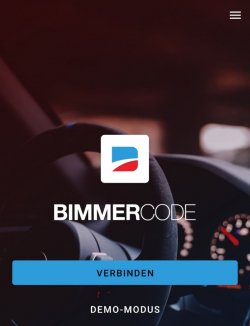

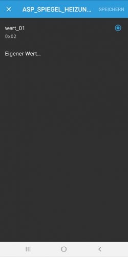

Gestern Abend habe ich abschließend meine Z4 Steuergeräte mit BimmerCode (Handy-App mit OBD-Adapter UnicarScan_UCSI-2000) betrachtet und mich auf die Suche nach möglicherweise konfigurierbaren Spiegel- und Heckscheibenheizungs-Parametern gemacht.
Ich weiß, das hätte ich als Erstes machen sollen, ehe ich die obige Bastelorgie begonnen habe. Dann hätten wir aber nichts über die Technik in unseren Fahrzeugen gelernt. :D
Gefunden habe ich bisher nur das Folgende, ungewöhnlicherweise unter der Rubrik "Gurtbringer"!
ASP bedeutet Außenspiegel. Da gibt es einige konfigurierbare Parameter, aber keinen, der die Heizleistung beschreibt.
Hier ist aktuell ein Wert "02" eingetragen. Dessen Bedeutung ist mir unklar, hat aber wahrscheinlich nichts mit der Spiegelheizungsabschaltgrenze oberhalb von 14,5 °C zu tun.
Mehr habe ich nicht gefunden, auch nichts zur wilden Takterei der Heckscheibenheizung (80/40s-Takt) nach 26 Minuten Dauerheizung.

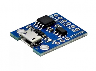

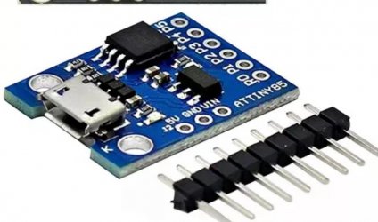

Der in obiger Realisierung verwendete Arduino nano ist nun in vielerlei Hinsicht völlig überdimensioniert und benötigt viel Platz.
Verwendet wird von meiner Lösung tatsächlich nur 1 digitaler IO-Port, das gibt's auch deutlich kleiner:
ATTINY85-20PU DIP-8 IC
Sehr klein, wenige Pins, günstig.
Damit ließe sich die Gehäusegröße im Vergleich zu meiner Lösung auf etwa 30% reduzieren bei weiterhin vorhandener Nutzbarkeit der Arduino Entwicklungsumgebung.
Vermutlich gibt es weitere Tiny CPUs mit ähnlichen Fähigkeiten.

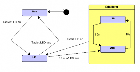

Drückt man nun in dieser Dunkelphase der Heckscheibenheizungstaster-LED (HSHzg-LED) erneut auf den Heckscheibenheizungstaster (was für ein Wort :D), dann startet die HS-Heizung ihren Standard-Zyklus mit gelber Kontrollleuchte.
Klingt kompliziert, stellt aber im nachrichtentechnischen Sinne lediglich eine Überlagerung mehrere unterschiedlicher Frequenzen mit gelegentlicher Schwebung dar. :D :D
Ups, das war das Wort zum Sonntag.
Danke fürs weiter testen!
Ok, ist eigentlich auch eine sehr sinnige Lösung. Am Anfang gibt die Heizung Vollgas und "entschlägt" (oder was ist das Gegenteil von Beschlagen?) die Scheibe mit maximaler Wärme. Nach einigen Minuten ist die Scheibe frei und muss nur noch vor Beschlagen geschützt werden, was deutlich weniger Energie notwendig macht. Es ist aber unwahrscheinlich, dass sich das Wetter so stark bessert während einer Fahrt, dass ein Beschlagfreihalten überhaupt nicht mehr nötig ist. Also lässt man sie geringergetaktet weiterlaufen. Und dann "lügt" man ein wenig, ähnlich wie mit der stabilisierten Kühlwassertemperatur, um den Fahrer nicht unnötig zu beunruhigen, ws passieren würde, wenn die Lampe die Farbe wechselte oder im Takt von selbst anginge.
Der Mehrstromverbrauch ist vermutlich auch, gedade bei der Taktung, zu vernachlässigen. Allein: man sollte bei schwacher Batterie nicht nur testweise die Heckscheibenheizung einschalten, sonst läuft sie versteckt dauerhaft mit. Oder kann man sie ausschalten, wenn man den HSHzg-Taster drückt, während die HSHzg-LED leuchtet?
...bei schwacher Batterie nicht nur testweise die Heckscheibenheizung einschalten, sonst läuft sie versteckt dauerhaft mit.
Dieser Inkognito-Effekt startet ja erst nach 13 oder 26 Minuten (Zeit ist noch unklar, beide beobachtet).

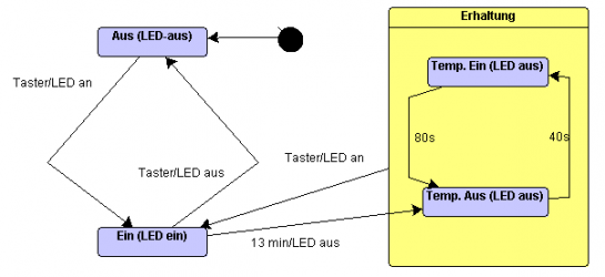

Ausschalten kannst Du die HSHzg per Tastendruck immer, wenn die gelbe LED leuchtet.
Den unteren Pfeil zurück verstehe ich nicht.
Du meinst den mit "Taster/LED ein"? Im Erhaltungsmodus ist die LED ja aus. Das heißt, ganz egal, ob er gerade heizt oder nicht, wenn man dann den Taster drückt, geht die LED an und die Heizung geht wieder in den 13-Minuten-Volllastheizen-Zustand ("Ein"). Es wird also der gleiche Zielzustand erreicht, als wenn man im (kompletten) Aus-Zustand ist (Pfeil von oben über links nach unten). Dieses "egal, ob die Heizung gerade heizt oder nicht, wenn der Nutzer im Erhaltungsmodus die Taste drückt, wird in ein Ein-Zustand (links unten) gewechselt, drückt der Pfeil aus, der vom Oberzustand ("Erhaltung") zum Ein-Zustand (links unten) geht.
Ist man im Ein-Zustand (unten links), können zwei Sachen passieren: Nutzer drückt die Taste, dann geht es in den Aus-Zustand (oben). Oder es laufen die 13 Minuten ab, dann geht er in den Incognito-Modus ("Erhaltung") und die Heizung ist aus. Vergehen 40 Sekunden, so wechselt man in den oberen rechten Zustand (Erhaltung-Ein). Drückt hingegen der Nutzer eine Taste, so geht man in den Ein-Zustand (links unten).
Ungefähr klar und stimmt das mit dem tatsächlichen Verhalten überein?
Ich habs's nochmal "verschärft":
  • Taster schaltet EIN, wenn die gelbe LED aus ist, auch im Inkognito-Modus
  • Taster schaltet AUS, nur wenn die gelbe LED an ist
:) Genau das steckt im Zustandsdiagramm oben:
Es gibt drei Übergänge, die zum Einschalten (links unten) führen: Wenn vorher aus war (links oben) und wenn vorher die LED aus war, er aber im ein- oder Auszustand im Inkognitomodus war. Die beiden letzten Transitionen werden zusammengefasst mit einem Pfeil, der aus dem übergeordneten Inkognito/Erhaltung-Zustand herausgeht.
Aus dem Ein-Zustand (links unten) gibt es nur einen Weg mit dem Taster raus: In den Aus-Zustand (oben links).
Vielleicht verwirrt es etwas, dass es im Diagramm zwei Ein-Zustände und zwei Aus-Zustände gibt. Aber tatsächlich gibt es ja insgesamt 4 Zustände: Ein (LED an), Aus (LED aus), Ein (Incognito, LED-aus) und Aus (Auto-An-nach-40-Sekunden, LED-aus).
Das vor dem Schrägstrich an den jeweiligen Übergängen ist der Auslöser für den Übergang, das nach dem Schrägstrich ist der Effekt (hier: LED an oder aus).

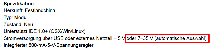

Ein gravierender Vorteil der angebotenen Digispark ATTINY85 ist, daß sie im Auto-Einsatz keinen externen Spannungsregler (bei meiner obigen Lösung die grüne Platine) benötigen!
Das war mir bisher nicht bewusst und vereinfacht den Aufbau eigener Lösungen doch enorm. In meinem Beispiel hier für die Spiegel wie auch im Umfeld meiner Diagnose-Module kann ich wesentlich kompaktere 12V Lösungen bauen, wenn es die Port-Anforderungen zulassen.
Vermutlich werde ich im kommenden, schneereichen Winter spaßeshalber einen Kompaktaufbau mit diesem Chip für obige Spiegelheizung realisieren. Ich habe mal ein paar Exemplare bestellt... :) :-)

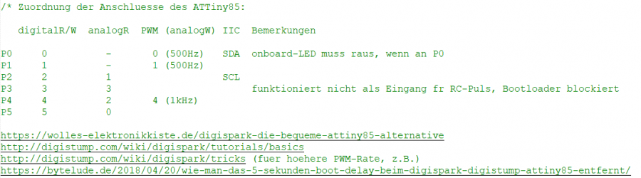

Die Tinys aus Fernost sind bereits angekommen. :1angelz: Das ging überraschend schnell. :thumbsup:
Bin gespannt, ob die schon irgendwas onBoard haben oder ob ich denen erst mal einen Bootlader verpassen muss.
Nö, kein plug'n play. Die müssen erst mal angelernt und mit Firmware/Bootlader versehen werden.

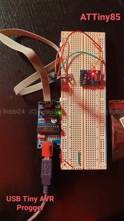

Dazu bin ich heute erst gekommen:
Oben rechts der kleine ATTiny85, links unten der Programmieradapter.
Das ist etwas umständlicher als beim bisher verwendeten Arduino nano, dafür benötigt dieser kleine "Kerl" nur etwa 25% der Fläche und kann somit in ein wesentlich kleineres Gehäuse integriert werden.
Aus meiner Sicht ist der größte Vorteil, daß dieser Chip direkt an der Spannungsversorgung des Autos betrieben werden kann und keinen zusätzlichen Spannungsregler benötigt. Damit reduziert sich der Platzbedarf der Spiegelsteuerung auf etwa 1/3.
Die rote, orangene und grüne Drahtbrücke sind noch von einem anderen Projekt übriggeblieben, oder soll das die Chinesen verwirren ;) ?
Wirklich winzig, das Ding. Wobei es einen da ja schon fast reizen würde, den Chip mit dem Spannungswandler und dem... Diodenarray(?) abzulöten und direkt im Schrumpfschlauch ans Kabel einzulöten ;) . Da ist ja wirklich nicht mehr viel drauf. Faszinierend, was heute so alles geht.
Das ist wirklich spitze!
Wie ist das Programmieren nun in der Praxis? Mit dem Arduino zu vergleichen, oder hast du viel geflucht?
Der Code lässt sich 1:1 übertragen, er muss nur gegen eine andere Codebasis compiliert werden. Lediglich die logische Portnummer für den Anschluss des Spiegelssignals (Pin 2 statt 6) muss angepast werden.
