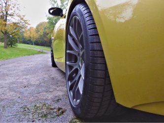

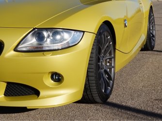

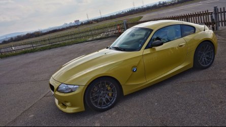

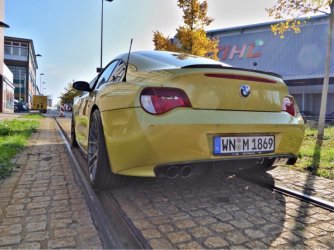

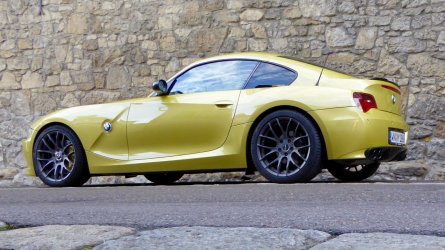

Auf deinen Wunsch :D Wheelp......n BREYTON GTS-R Matt Gun ;)
Anhang anzeigen 221771 Anhang anzeigen 221772 Anhang anzeigen 221773 Anhang anzeigen 221774

Vorne sollten bei dir ja locker noch 3mm sein und wenn ich es bei mir recht in Erinnerung hab, sollten da auch noch 3mm reichen.
Hier sieht man den Platz ganz gut. (Jaja, war noch die alte Front)
