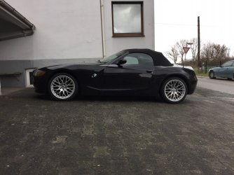

Leider ging bei der Reifenlieferung etwas schief, aber nun sind die Räder montiert.

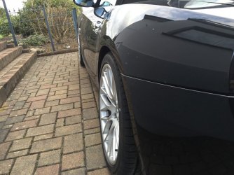

Im Sonnenlicht habe ich auch noch einen Lackläufer entdeckt, aber das muss ich wohl so hinnehmen.
Montiert sind nun 8x18" ET32 mit 225/40 und 9x18" ET35 mit 255/35 Hankook V12 Evo2

Das sind die Diewe Impatto.... hinnehmen in dem Sinne, dass ich den Fehler erst jetzt entdeckt habe, wo die Reifen schon aufgezogen waren. Der Aufwand jetzt eine andere Felge zu besorgen ist es mir nicht wert und sehr auffällig ist der Fehler auch nicht.
Außerdem ist es eh das Auto meiner Schwester:b
Was sind das jetzt für Felgen? Und warum musst Du einen Lackläufer hinnehmen?
Das war ja meine Alternative. Bzw. Die Felgen die ich zuvor wolltw, aber wegen schlechter Berichte im E90 Forum davon abgekommen bin.
Wie sieht es aus mit Höhenschlag oder gewissen Vibrationen im Lenkrad, welche erst nach der Montage der Impattos gekommen sind?
Ich hatte die Felgen vorher alle mit einer Messuhr gemessen und konnte keinen wirklichen Höhenschlag feststellen, größte Abweichung im Rundlauf waren 6/10mm
Jetzt nach der Montage der Reifen habe ich natürlich alle Geschwindigkeitsbereiche getestet und konnte nichts Negatives feststellen, besorgt war ich aber dennoch nach den Berichten im E90 Forum.

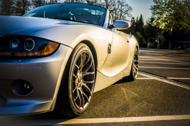

Das ist soooo genial an der Vorderachse!
Hinten würde ich Dir zu 12er Platten raten wenn die passen (oder hast Du die 10er schon?). Die sind stabiler. H&R empfiehlt die 10er nur zusammen mit OEM-Felgen. (Hatte ich schon mal geschrieben ich weis)
Ich dachte es wäre vom Platz her problematisch und bin deswegen auf die 10er, welche aber wie bereits geschrieben wohl nicht tüvig sind in der Kombination mit allem anderen.
Die Platten habe ich schon, aber meine Freundin würde auch nicht merken, wenn ich die 12er auf dem 1er gegen die 10er tausche und mir die 12er drauf mache. :whistle:
Dafür wollte ich mit beiden Gutachten mal die Tüvs abklappern.
