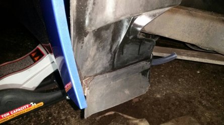

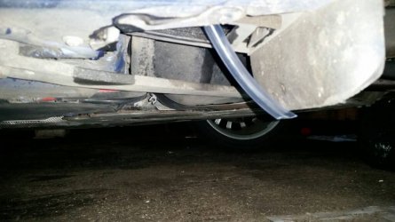

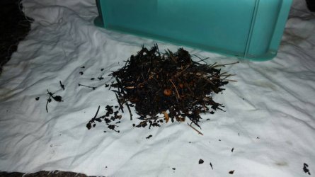

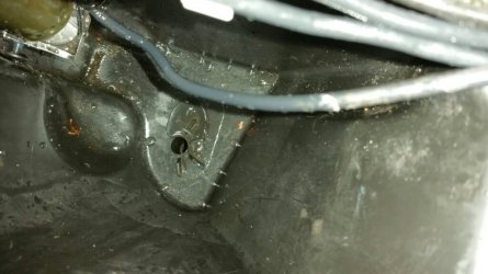

Ich hab den Wagen so geparkt, dass der Verdeckablauf über einer Vertiefung in der Straße endet (Regenrinne oder ähnliches). Vielleicht geht es mit Geschick auch ohne oder noch einfacher mit einem Wagenheber. Dann neben das Auto legen und mit der Hand vor dem hinteren Radkasten unter das Auto greifen. Dabei musst du eine leichte Kurve um den Schweller (?) herum machen. Dann solltest du schon den Stopfen fühlen können. Auf der Beifahrerseite ist er mir abgerissen beim Rausziehen. Habe den Wagen dann beifahrerseitig auf einem Bordstein geparkt, mich unter das Auto gelegt und den Rest mit einer Spitzzange rausgeprökelt. Jetzt sind beide Abläufe frei.

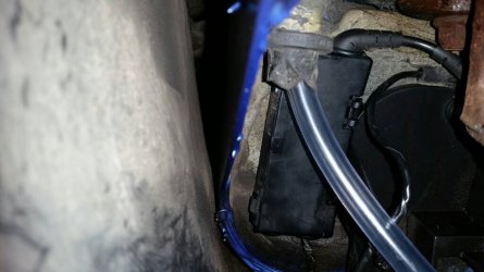

Jo, das muss jeder für sich entscheiden. Mir wurde die Entscheidung abgenommen, da die Pumpe an einer Verschraubung Öl verlor. Jetzt hab ich's hinter mir und habe ich eine blitzblanke Pumpe im Kofferraum und nicht eine völlig verrostete. Auch wenn man's durch die Verkleidung nicht sieht, find ich es trotzdem schöner für das Gewissen.

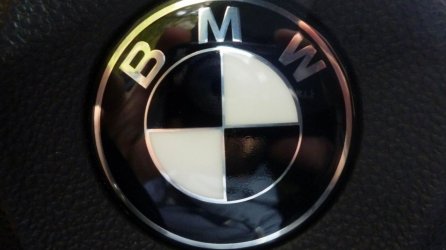

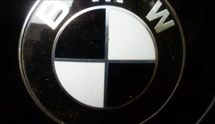

Ich habe diese
https://www.ebay.de/itm/121769799008?ul_noapp=true von mg-werbetechnik gekauft. Leider ist die Passform gut aber nicht perfekt, an den seitlichen Blinkern bleiben leichte Spalte, für das Lenkrad sind die Ecken etwas zu groß.
Anhang anzeigen 300614 Anhang anzeigen 300615
Habe das der Verkäuferin freundlich mitgeteilt, daraufhin hat sie mir umgehend den vollen Betrag zurückerstattet.
Ab 'nem halben Meter Abstand (also in 95% aller Fälle) fällt das überhaupt nicht mehr auf und ich kann damit gut leben. Sowohl dass Ecken aufgeklebt sind, als auch die minimalen blauen Ränder muss man schon von ganz nahem untersuchen. Hochdruckstrahler in der Waschbox, Schnee, Eis und Salz konnten den Ecken bisher nichts anhaben. Das Anbringen ist in etwa 1 Std. erledigt und das Preis-Leistungs-Verhältnis ist unübertrefflich
