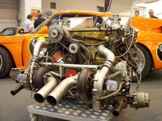

Ich hatte beim kurzen Experiment mit der Klappe den Eindruck, dass das "Klangerlebnis" mit permanent geöffneter Klappe schlicht langweiliger war, als im Serienzustand. Etwas mehr Schalldruck in einigen Drehzahlbereichen war mir das nicht wert. Hinzu kommt, dass die Ingenieure bei BMW sich sicher nicht aus Freude am Tüfteln die Form der Abgasanlage mit Verengungen der Rohre und Bypass der Klappe ausgedacht haben. Für die Höchstleistung mögen offene und weite Querschnitte sicher gut sein, für die gute Fahrbarkeit gelten andere Kriterien. Die Herren Venturi und Bernoulli haben da ja vor schon vielen Jahren Grundlagenforschung betriebnen. Eine höhere Strömungsgeschwindigkeit bei kleinerem Querschnitt dürfte gerade für das Ansprechen eines Turbos interessant sein. Aber das sind natürlich kleinliche technische Erwägungen.
Vorteil Heckmotor, da kann dahinter nicht mehr viel versengen. Beim Z4 sollten aus Brandschutzgründen wenigstens kurze Sidepipes zur kunststoffschonenden Ableitung der heißen Abgase zum Einsatz kommen.:) :-)

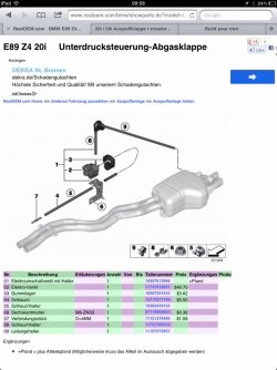

Okay Leute da nun anscheinend recht sicher ist, dass auch der s20i eine Auspuffklappe hat.. weiß jemand wo exakt man diese deaktiviert?
Ich habe auch ein abartiges Rasseln seit längerer Zeit, was momentan nicht von BMW identifiziert werden konnte. Dies hört man vor allem wenn man an Häuserwänden vorbeifährt, merklich dann wenn man etwas Gas gibt. Ich bin mir recht sicher, dass es was mit dem Auspuff zu tun hat, da er auch beim Anmachen mittlerweile sehr laut ist und nicht gerade gesund klingt. Bringt man den Wagen dann ins Rollen ist es still. BMW hat vor kurzem etwas an der Dämmung der Hochdruckpumpe gemacht und gemeint es sollte weg sein, dies ist nicht der Fall.
Ich würde es gerne mal testweise mit deaktivierter Klappe probieren, weiß aber nicht wo ich das machen kann. Ist der Stecker auch im Kofferraum zu finden oder woanders? Laut Forum hört man schon viele auf Differential spekulieren, aber würde gerne erstmal das mit dem Auspuff probieren..
Der Stecker sitzt an der gleichen Stelle wie beim 35i, links unter dem Kofferraumgestänge. Einfach die Plastikabdeckung mit den drei Schrauben entfernen, dann kannst den Stecker schon sehen. Ist etwas ungünstig platziert, aber sollte ohne größere Probleme abzustecken sein.
Siehe auch hier das Video:
Oh cool.. danke für die Info! Das Video kannte ich natürlich schon.
Also wenn der Stecker beim s20i auch da sitzt, dann wird das ja nicht allzu schwierig. ^^
EDIT: Ich werde es dann mal testen, allerdings denke ich jetzt irgendwie doch, dass es nichts bringen wird. Denn bei mir rasselt es direkt beim Anmachen oder wenn ich während der Fahrt etwas kräftiger Gas gebe, also immer dann, wenn die Klappe eigentlich offen sein/gehen sollte. Und wenn ich die Klappe nun deaktiviere und sie immer offen ist, dann sollte es ja ständig rasseln.. haha! XD
