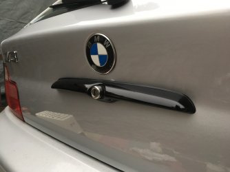

Da muss du mal bei einem Galvanikbetrieb frage, mit Kunststoff ist das nicht so ganz einfach.
Kunststoff geht tatsächlich nicht. Aber ist die 3.0er nicht daraus?

Ist sie so stark geschrumpft?Beim Tausch des grossen Griffs mit neuem Gummi gegen Original BMW Neuteile 2019 war die neue Gummilippe "geschrumpft" und ich hab nahezu 2 Tage damit verbracht, die ordentlich unter den Griff zu bekommen. Laut einem Ami-Forum hat BMW diese Ersatzteilcharge falsch produziert. Ich behaupte mal, die ist einfach mit der Zeit geschrumpft und lag seit 10 Jahren im Lager.
Insofern würde ich aktuell auch eher zum kleinen Griff raten. Dürfte einfacher sein. Den alten Griff mit blätterndem Chrom lasse ich mal im Keller als Ersatz.
Natürlich mit passendem Gummi - auch im Karneval ;-)Ist sie so stark geschrumpft?
Sorry, hier ist Karneval...
Hatte dasselbe Problem mit der neu bestellten Dichtung für den kleinen Griff. Es war die Hölle das teil ordentlich und ohne am Rand irgendwo eingeknickt zu sein, unter den kleinen Griff zu kriegen. Das geschrumpfte Material würde das erklären. Ist also auch beim kleinen Griff kein Spass.Beim Tausch des grossen Griffs mit neuem Gummi gegen Original BMW Neuteile 2019 war die neue Gummilippe "geschrumpft" und ich hab nahezu 2 Tage damit verbracht, die ordentlich unter den Griff zu bekommen. Laut einem Ami-Forum hat BMW diese Ersatzteilcharge falsch produziert. Ich behaupte mal, die ist einfach mit der Zeit geschrumpft und lag seit 10 Jahren im Lager.
Den Trick hatte ich mir im Werk Spartanburg abgeschaut, half aber auch nix. Hab dann mit Isolierband gearbeitet und den Gummi fixiert. War trotzdem ein Sch*** weil die Ränder ständig reingeschnappt sind. Beim Ziehen verformten sich die ausgestanzten Bohrungen, und nicht die ganze Gummileiste gleichmässig.Legt die Dichtung für 30 min in warmes Wasser.
In Spartanburg arbeiten die mit 80°C, aber dann muss man natürlich fix sein nach dem Rausnehmen.Wie warm war das wasser?
