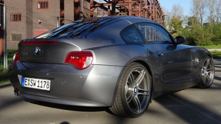

Moin.. meine 19" Felgen fangen langsam an zu "blühen".. sieht nicht so toll aus, siehe Fotos.. Was kann man da am besten machen und mit welchen Kosten muss man rechnen...

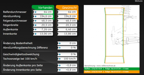

Reifenrechner sagt für vorn:
Spurplatten mit passenden Schrauben gibt es von H&R. 5 und 10 Millimeter. Musst mal testen, ob 10mm passen könnten. Die E-90-Felgen müsstest Du ohnehin neu eintragen lassen. Spurplatten würden dann gleich mit eingetragen.

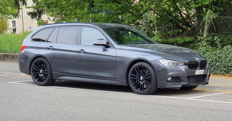

Meine Ferricgrauen/Glanzgedrehten Felgen vom 3er hab ich damals Schwarz glänzend Pulverbeschichten lassen. Ganz in Silber hätte das nach nichts mehr ausgesehen und sie wie Original wiederherstellen zu lassen waren mir zu hohe Kosten.
Hast ein Bild davon?
also eins ist mir jetzt sehr klar geworden... warum man immer so auf seine Felgen aufpassen muss.. (andere können das ja nicht so nachvollziehen warum man da so pingelig ist und manche Situationen im Strassenverkehr deshalb einen echt in Stress geraten lassen) ... :D
@Markus .. auf Deinem sehen die Dunklen 313 sogar echt gut aus .. aber bei meiner Farbe würde es mir nicht so gefallen..
