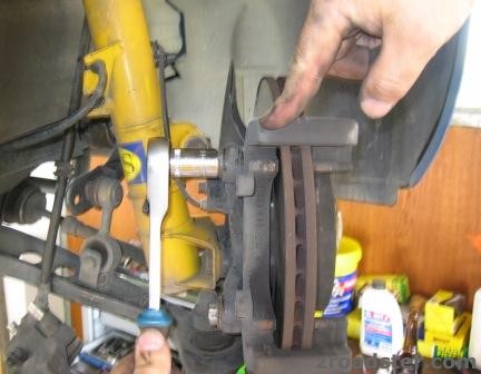

1. mann löse die Klammern für die Beläge und die Schraube für die Scheibe
2. dann raus mit denn vorderem Belag auf der Rückseite die Führungsbolzen des Bremssattel lösen und in Aufdrücken und vom Bremssattelhalter abziehen

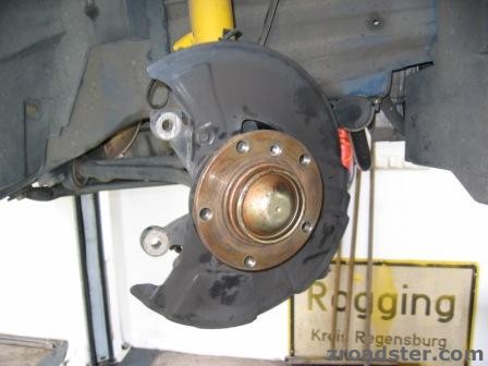

3. runter mit dem Bremssattelhalter
danach zieht ihr die Bremsscheibe ab (evt. mit leichten klopfen mit Hilfe eines Gummihammers)
4. das ganze sollte dann in etwa so aussehen
bevor Fragen auftretten das Ortsschild wurde ehrlich gefunden

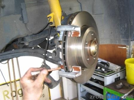

6. nachdem der Halter drann ist werden die Kontaktflächen siehe Bild mit Kupferpaste eingestrichen
wie auch die Aussenseiten der Beläge
ich betone nur die Aussenseiten und schmordert nix von dem Zeug auf die Bremsscheibe

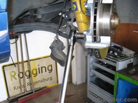

dann kommt die Zeit des Bremssattels (kleiner Tip zu zweit tut mann sich leichter)
ihr legt euch den neuen Griffbereit und zieht den Stöpsel der Gewindebohrung ab (da ist das Gewinde in dem ihr die Bremsleitung einschraubt bitte nicht am Anfang machen könnte Dreck reinkommen der dann im Bremskreislauf rumgeistert die Folgen b:)
dann Fix den alten abdrehen und denn neuen drann, je schneller umso weniger Bremsflüssigkeit müsst ihr kaufen
müsste dann so aussehen (inkl. innerer Bremsbelag)

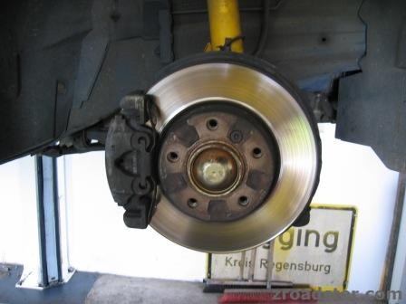

und dann sollte das in etwa so aussehen
sieht eigentlich fertig aus ist es aber nicht
