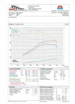

nach DIN:Z4_N54_nachDIN.jpg nach EWG:Z4_N54_nachEWG.jpg unkorrigiert:Z4_N54_unkorrigiert.jpg
LOG-File: (Leider bin ich nicht mehr sicher ob bei diesem File die Schnitzer Box angeklemmt war, diese würde die Werte natürlich verfälschen)
Olli sagte mir die Leistung streue etwas nach unten und das Drehmoment dafür nach oben.
Zur Beurteilung werden bei modernen Motoren die unkorrigierten Werte herangezogen. Das Sei der einzige richtige Wert, wenn der Prüfstand einwandfrei eingestellt ist.
Das bestätigt auch dieser Bericht den ich heute gefunden habe: Technik moderner Leistungsprüfstände: Die Tücken der Leistungsmessung
Da die Firma MTO Engineering insgesamt 3 Prüfstände (Auch NKW und LKW) betreibt und sogar die BMW AG dort bei Beanstandungen an Autos aus Norddeutschland messen lässt, ist diese Aussage für mich glaubhaft.
Im N54tech hat der Sascha freundlicherweise seine Eingangsmessung von Schmickler gepostet, ich sehe bei den unkorrigierten Werten doch auffällige Unauffällligkeit.
Damals wurden 348,6 PS unkorrigiert und 485,6 NM nach DIN gemessen.
Was neint ihr dazu?
Schmickler Dynos sind mit DIN korrigiert. Keine Ahnung warum da nicht zumindest EWG als Korrekturmass genommen wird
Aber du hast es absolut korrekt beschrieben. Die Turbo Technik arbeitet lastbasiert anhand von Umgebungsparametern etc.
Deswegen die nicht korrigierte Leistung nehmen.
Übrigens verstehe ich nicht warum du auf so ein paar PS die fehlen dir so viel Aufwand bereitest. Bei der Toleranz wären S65 M3 Fahrer überglücklich. :-)
Es ist ja so, dass die Vergleichbarkeit doch hinkt, wenn 99% der Autos serienmäßig 10-20 PS mehr Leistung haben.
Die Messung bei MTO hat mich in gewisser Weise beruhigt. Aber mein akribischer Perfektionismus lässt es noch nicht zu völlig unbesorgt in mein Auto zu steigen.
Vor allem aber nicht "Tuning" an der Leistung zu betreiben.

Die ACS-Box verfälscht ja leider die gemessenen Werte. Ich hänge hier nochmal das Diagramm mit Schnitzerbox an.

Ich kann aber zum Beispiel auch berichten das mein M3 Competition auch nicht das erreicht was er soll, hab ihn letzten Sommer mal messen lassen und eigentlich sollen die S55 Motoren PS technisch ja immer nach oben streuen, meine tut oder tat dies auf dem Prüfstand leider nicht sondern erreichte „nur“ 446 PS anstatt der Werksangabe von 450 PS. Bei diesen Werten denke ich dann allerdings das die 4 PS eher als Toleranz gesehen werden können und er seine Werksangabe somit ziemlich genau erreicht.
Was wiederum ganz schön war ist das er seine Nm Angabe sogar übersteigt und statt der Werksangabe von 550 Nm bei 580 Nm landet. Hier ist evtl auch etwas Toleranz im Spiel, allerdings sind 30 Nm Differenz doch schon etwas mehr als normale Prüfstandstoleranz.
Alles in allem war ich mit der Messung zufrieden, auch wenn ich gehofft hatte das der Wagen etwas nach oben streut bei den PS, so wie man es heutzutage von dem S55 so hört.
Allerdings war die Messung bei ca. 3500 km gemacht worden, die Einfahrkontrolle war also noch nicht allzu lange her.
Die 100-200 Zeiten waren am Anfang ziemlich schlecht so das ich mir schon Sorgen gemacht habe, Serie sollen die Competition locker unter 9 sek fahren und meiner hatte bei den ersten Versuchen nach der Einfahrkontrolle leider nur mittlere 9er Zeiten ausgespuckt, da ist sogar mein Zetti mit Schmickler V2+ schneller gewesen.
Nach 2 Monaten hab ich dann nochmal gemessen, sogar am selben Tag an dem die Leistung beim M3 gemessen wurde und da hat er dann 8,7er Zeiten gefahren und ich war zufrieden, von daher alles gut 😉
100-200 wurde mit der P-Gear 10 Hz Box.
Die Messung vom Prüfstand wurde nach EWG korrigiert, Außentemperatur waren 21 Grad und Luftdruck 957 hPa.
Lasse ihk evtl dieses oder nächstes Jahr nochmal messen und wollte auch nochmal 100-200er Messungen fahren.
Die Leistungsentfaltung der Schnitzerbox auf dem Blatt Papiert ist jetzt nicht gerade das was ich mir in einem Z4 wünschen würde. Das können andere KFO Mapper besser und vermutlich auch günstiger.
