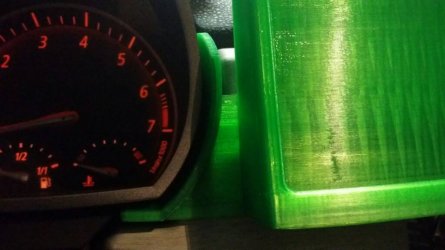

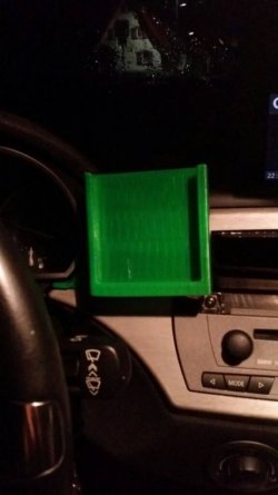

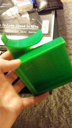

Hab seit einiger Zeit die Möglichkeit auf einen 3D Drucker zurück zu greifen.
Hab dann auf einer Plattform Einen echt coolen Halter für unseren Zetti gefunden und nachkonstruiert.
Habe ihn vor einigen Minuten bekommen und finde es sehr gelungen!
Die Farbe kann selbstverständlich verändert werden, das Grün haben wir momentan noch als Probematerial und deshalb den ersten Prototypen aus Grün.
Okay, Bilder sagen mehr als tausend Worte. Im Anhang die Bilder :)
Über drucke für euch lässt sich mit Sicherheit reden, allerdings noch nicht in nächster Zeit da mir die Zeit noch fehlt für die Konstruktion.
Achja, hält erstaunlich gut! Zur Not kann man die Kraft erhöhen durch bisschen Schaumstoff o.ä. :)
(Luftschacht ist nur wegen dem CP600 ausgebaut, bald ist alles richtig verlegt :P)
Grüße und gute Nacht :)

Ui, die Farbe geht schon mal gar nicht und ohne Oberflächenbehandlung gefällt mir das Teil auch nicht.
Interessanter Ansatz, aber da musst Du wohl noch ein wenig Hand anlegen :rolleyes:
Farbe wie gesagt, Testmaterial. Gibt's in vielen verschiedenen Farben zu erhalten ;)
Laut Hersteller ist das Teil auch lackierbar, das macht das Ding sehr interessant!
Die Idee finde ich klasse! (Edit: vor allem die Postition der Halterung)
