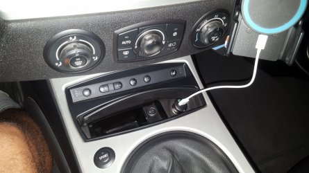

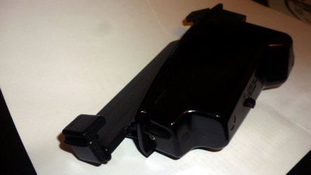

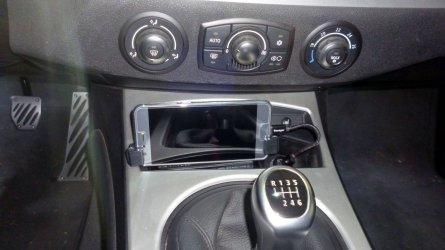

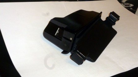

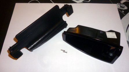

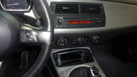

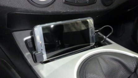

Mein altes Handy passte ziemlich gut "auf" den Aschenbecher. Das neue Smartphone (Huawei Honor 9) ist unvermeidbar größer geworden blieb in Kurven nicht mehr an seinem Platz.
Also musste ein Halter her. Da ich nichts an Scheibe kleben möchte und auch kein Kabel im Innenraum herumfliegen haben bzw. eines aufwändig verlegen möchte, hab ich versucht einen Halter für den Aschenbecher zu basteln.
Hier also mein Versuch. Problematisch an der ganzen Sache ist, das sich die ganzen Konturen rund um den Ascher so schlecht messen lassen. Daher wäre hier etwas Try&Error gut, da hatte ich aber keine Lust zu, also blieb es bei diesem ersten Schuss in Blaue. Der Halter ist aus PETG gedruckt, notdürftig gespachtelt, lackiert und mit Klarlack überzogen. Dieser wird dann seitlich im Aschenbecher mit zwei Schräubchen fixiert. Durch die O-Ringe rutscht das Handy nicht im Halter und klappert auch nicht.
Der Winkel ist mir etwas steil geraten, aber so stößt das Handy beim Entnehmen nicht gegen die Instrumententafel und man kommt grad noch so an die Knöpfchen fürs Verdeck.
Geladen wird mittels passend gekürztem magnetischem Kabel (ähnlich wie bei Apple). So reicht es, das Kabel in die Nähe vom Handy zu halten und nerviges Einstöpseln entfällt.

Gute Arbeit. Da ich auf die Navi Funktion angewiesen bin und etwas mit kabellosem Laden hab wollte bin ich bei Brodit gelandet. Habe ich auch (Fahrzeugspezifisch) für unsere anderen Fahrzeuge. 20180611_212405-2124x1195.jpg

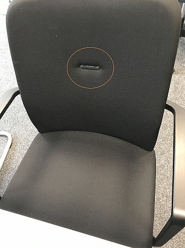

Kann man mit so einem Drucker auch ein weichere Materalien drucken, ähnlich Gummistopfen zum Abdichten von Löchern und die Widerhaken sollten dann aber wieder harter Kunststoff sein? Also während des Druckens das Druckmaterial ändern?
Es ist ein Teil, die sichtbare Oberfläche weich, die Spreizdübel zum Befestigen in hart?
Hier der Freischwinger. Ein Bild mit noch intaktem Gummistopfen, am anderen fehlt es, ist ausgebrochen.
Ja, das geht. Z.B. mit einem FDM Drucker mit Dual-Extruder. Der eine Extruder bekommt dann ein flexibles Filament zugeführt (z.B. Ninja Flex o.ä.).
Aber Spreizdübel wie in deinem Anwendungsfall mit nem FDM Drucker zu machen, fände ich problematisch. Ebenso das sichtbare Teil, man würde die Rillen zwischen den Schichten sehen.
Hat das Teil eine Funktion? Würd sonst eher dazu tendieren, eine Form zu drucken, den Stopfen zu gießen und dann zu kleben? Oder noch besser: einen intakten Stopfen abformen und dann gießen ^^
Danke dir.
Es ist kein Originalteil mehr vorhanden, sind nach über 10 Jahre im Betrieb alle ausgebrochen.
Der der noch drinnen steckt wackelt auch schon wie Kuhschwanz, daher wahrscheinlich auch ausgebrochen.
Aber eine Seite von den Spreizteilen ist immer noch in Ordnung, da müsste man es nur spiegelbildlich herstellen.
Die Teile drücken, wohl der Optik wegen, den Stoff in die Lehne, sodass eine kleine Einbuchtung entsteht.
Und jedesmal wenn man sich zurücklehnt, wird das Gummiteil bewegt, bis es bricht.
Wir haben davon ca. 25 bis 30 Stühle. Originalersatzteile gibt es nicht mehr.
