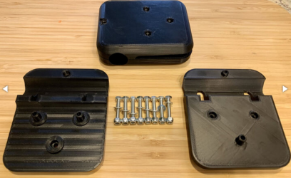

32024@RobbiZ4
Diverse Gehäuse für das
Y3 Diagnosesystem
n.V.​
n.v.​
n.v.​
PLALinkn.V.NoParameterisiert mit SCAD:

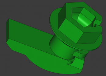

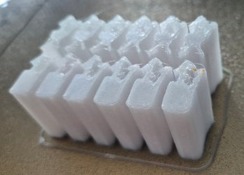

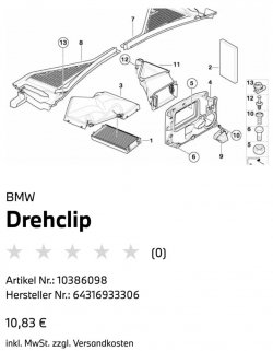

Zu Ref.Nr. #1​
3D-Druck Ersatz für BMW TeileNr 64316933306 Drehclip
Bei meinen 5er BMW E61 muss ich für den Zündkerzentausch die Abdeckungen der Innenraumfilter im Motorraum entfernen. Diese sind mit 2 Drahtbügeln sowie insgesamt 9 Dreh-Verriegelungen befestigt. Aufgrund einer Konstruktionsschwäche sind einige dieser Verriegelungen seit Jahren zerbrochen.

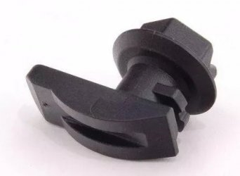

Ersatzteile für diese Dreh-Verriegelungen gibt es tatsächlich im Teilekatalog:
Das Teil an Pos. 13 mit der Nummer 64316933306 heißt "Drehclip"...
... und wird in weiteren Fahrzeugen verwendet:
Nun wollte ich eine Handvoll Plastikteilchen beim Freundlichen ordern und dann hat mich der Schlag getroffen:
11€ pro Clip!
Meine 5 zu ersetzenden Clips würden also inkl. Versand über 60€ kosten.
No way!

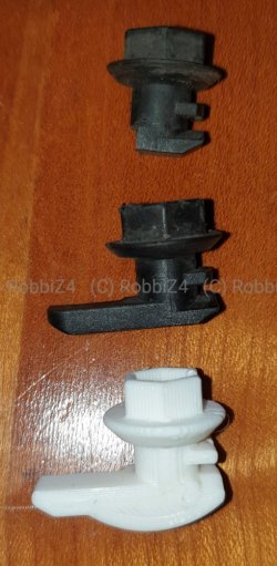

Also habe ich mich hingesetzt, einen noch funktionierenden Clip vermessen und im CAD neu gezeichnet. Die typische Bruchstelle hat BMW im aktuell gelieferten Produkt verbessert. Meine Lösung wurde selbstverständlich auch verstärkt.

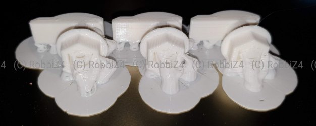

Anschließend mit meinem 3D-Drucker einen Probedruck erstellt, die Funktion überprüft, kleinere Korrekturen vorgenommen und dann 6 weiße und 1 rotes Exemplar der finalen Version erstellt:

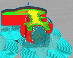

Material: PLA
Temperatur: 220/60
Liegender Druck zur Vermeidung von neuerlichen Brüchen!
TREE Support ist erforderlich.
Ein BRIM wie in obigem Bild ist nicht erforderlich, Skirt reicht.
Bilder meiner Clips:
Oben: linke Zunge abgebrochen
Mitte: funktionsfähiger Clip
Unten: 3D-Druck Lösung (verstärkt)
Oben abgebildet ist der 1. Probedruck.
Quelle: eBay
CAD (FreeCAD 1.0):
Druckvorbereitung (CURA)
So schaut's im Fahrzeug aus (Ich weiß, die Innenraumfilter-Area51 müsste ich mal säubern. :D ):
Die Druckdaten (STL Format) findet Ihr gezippt im Anhang.

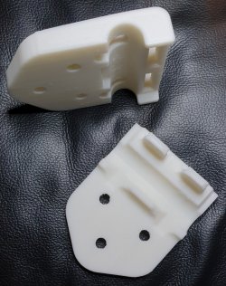

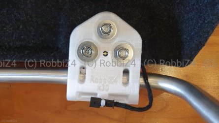

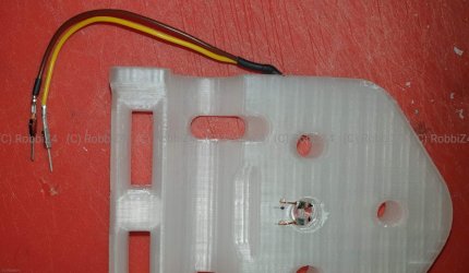

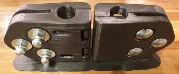

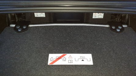

Mein Start in die CAD Welt erfolgte 2018 mit der Entwicklung eines Ersatzscharniers für die Gepäckraumabdeckung im Z4 E89.
Diese Lösung ist keine Freeware und ich werden keine Druckdateien zur Verfügung stellen. This solution is not freeware, just get in contact with me.
Historie und weitere Details sind in den folgenden Beiträgen zu finden:
Farbige Scharniere:
Beleuchtete Scharniere:

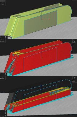

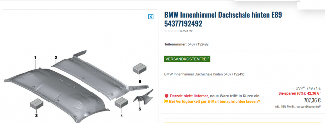

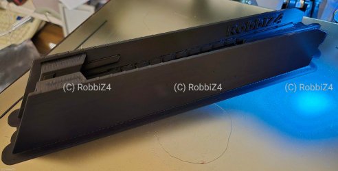

Zu Ref.Nr. #22​

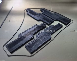

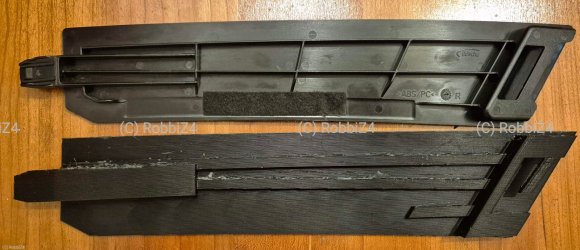

BMW Z4 E89 Innenhimmel Dachschale hinten 54377192492​
An den Innenhimmel der hinteren Dachschale werden 2 schwarze Hartkunststoffteile gesteckt. Diese sind Bestandteil des Innenhimmels der hinteren Dachschale2 (Pos.2) und können nicht einzeln als Ersatzteil gekauft werden.
Selbst bei eBay sind diese Teile bisher nicht aufgetaucht, obwohl dort vermehrt gebrauchte Innenhimmel angeboten werden.
Falls diese Teile fehlen oder zerbrochen sind, musste bisher ein kompletter Innenhimmel neu gekauft werden, der aktuell (09/2025) etwas über 700€ kostet!
Aufgrund mehrfach durch fragwürdigen Werkstattservice verloren gegangene Verkleidungen habe ich meine beiden Verkleidungen ausgebaut, in CAD neu konstruiert und einen Prototypen auf meinem 3D-Drucker in ABS ausgedruckt.
In der Druckvorbereitung (CURA) schaut so ein Set wie folgt aus:
Die Druckdauer für das 2-teilige Set beträgt knapp 6 Stunden.
Nach einer ersten "Anprobe" in meinem Z4 gab es noch einige kleinere Korrekturen und im Anschluß habe ich das spiegelbildliche Bauteil für die andere Fahrzeugseite daraus abgeleitet. Nachfolgend oben das Original und unten der 1. Prototyp.

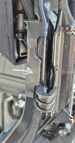

Zu Ref.Nr. #26​

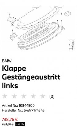

Zeile #26 Gleiter Gestängeaustrittsklappe - Flap, linkage outlet
Für die 3er E93 - je 1x Einzelklappe
Diese große (und teure, bis zu 750€) Klappe verfügt über einen mit "Samt" bezogenen Gleithebel vergleichbar zum Tonarm eines Plattenspielers.
TeileNr der Einzel-Klappen beim E93
05Klappe Gestängeaustritt links, Flap, linkage outlet, leftSCHWARZ54377174545
05Klappe Gestängeaustritt links, Flap, linkage outlet, leftGRAU 6054377174546
05Klappe Gestängeaustritt links, Flap, linkage outlet, leftCREAMBEIGE54377174547
05Klappe Gestängeaustritt rechts, Flap, linkage outlet, rightSCHWARZ54377175480
05Klappe Gestängeaustritt rechts, Flap, linkage outlet, rightGRAU 6054377175482
05Klappe Gestängeaustritt rechts, Flap, linkage outlet, rightCREAMBEIGE54377175484

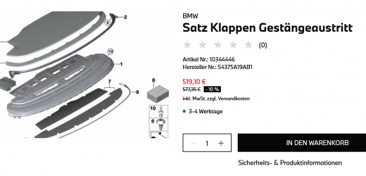

Für die 4er F33 - 2 Klappen im Set
TeileNr des Klappen-Sets beim F33/F83 - im Vergleich zum E93 fast ein Schnäppchen!
05Satz Klappen GestängeaustrittBLACK154375A19AB12 Stück!
05Klappe Gestängeaustritt linksSCHWARZ154377321659Entfallen
05Klappe Gestängeaustritt rechtsSCHWARZ154377321660Entfallen
Deren Gleitarme heben die beiden Gestängeaustrittsklappen beim Schließen des Kofferraumdeckels an.
Dafür wurden mit doppelseitigen Klebeband zwei sehr glatte Gleitflächen auf die Tragarme der Hauptsäulen geklebt.
Blöd, daß diese Teile nach 10-15 Jahren abfallen und verloren gehen, weil das Klebeband versagt:
  • Kein Ersatzteil verfügbar!
  • Der Gleiter gleitet ohne diese Gleitflächen nicht mehr, sondern hüpft nun über die Reste des doppelseitigen Klebebandes!
  • Die Gleithebel können beschädigt werden, ebenfalls kein Ersatzteil verfügbar!
  • Potentieller Schaden 2x750€!
Dafür habe ich die Maße von einer originalen Gleitfläche abgenommen und in CAD neu entworfen, anschließend einen ersten Prototypen gedruckt.
Die obere, rauhe Seite ist zum Kleben, die untere Seite auf dem Druckbett ist spiegelglatt.

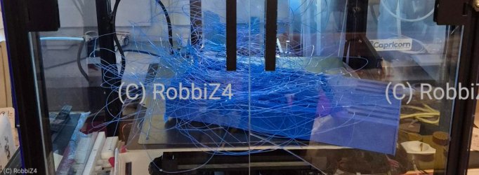

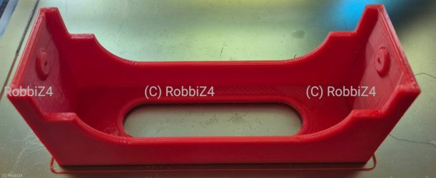

Drama nach 12 Stunden Druck: :D
Das Druck-Objekt ist in der Nacht umgeworfen worden. Der trotzdem fortschreitende Druck warf dann das geschmolzene Filament frei in den Raum. 😀

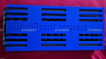

Das war die Zielsetzung:
Eine feste Einschubhülle für meinen BluePoint Impact Satz, dessen Nüsse bisher lose im Blister lagen:
Mit der 17er Nuss dieses Sets lassen sich im Notfall rundgedrehte Schrauben aus den Dachschalen lösen. Sehr speziell, sehr teuer.
Die letzten 20mm der blauen Hülle fehlen nun am linken Ende:
Vielleicht konstruiere ich jetzt einfach einen Deckel, der die Box abschließt...

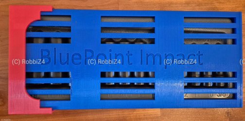

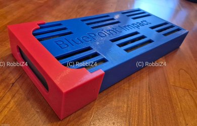

Update:
Jetzt hat die Box eine Mütze zum Verriegeln. :D

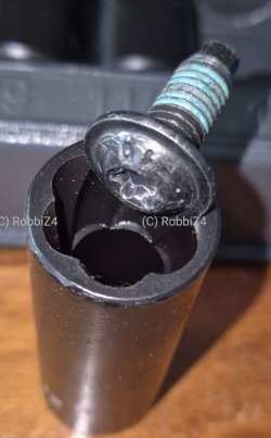

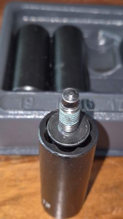

Das Prinzip der BluePoint Nüsse:​
Blue-Point 213TSFSYA 3/8" Deep Impact Twist
Die rundgedrehten Torx-Schrauben werden von außen am Kopf gepackt und die scharfen Zähne verhaken sich im Kopf. Damit lassen sich defekte Schrauben lösen.
