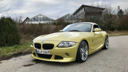

und hässlicher [emoji4] aber das ist wie alles hier Geschmacksache [emoji4]
mir hat sie noch nie gefallen...
Ich finde sie passt optisch besser zur M Haube als die Serienfront und ist eine Alternative zur M Frontschürze.
Wenn ich mich nicht irre ist der Böschungswinkel der Aero auch etwas vorteilhafter. [emoji6]
