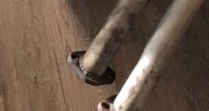

Warum nicht einen Flansch dran schweißen?
Somit kann man leichter wechseln, sollte es mal Stress geben. [emoji6]
Ja, das würde ich auch bevorzugen. Kommt natürlich immer auf den vorhandenen Platz am Unterboden an und die wo die Rohre abgetrennt wurden beim neuen Gebrauchteil... Aber wer weiß ob die das nicht gerade machen ;)

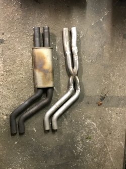

Das waren Ersatzrohre für ein VFL Modell, diese habe ich sehr günstig geschossen, beim VFL sind die Flansche aber anders als beim FL, somit nicht nutzbar.

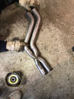

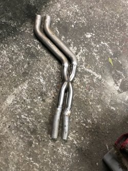

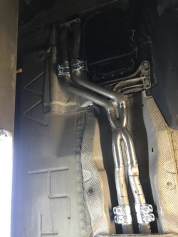

Erstmal ein riesen, riesen großes Dankeschön an @Tomnic.11 für die geile Arbeit !! der hat das Teil nämlich zusammen geschustert, alles perfekt ausgemessen und dann die X-Pipe rein geschweißt.
Die X-Pipe ist jederzeit austauschbar gegen den originalen VSD, diese wurde so gebaut das sie mittels 4 Schellen fix getauscht werden kann.

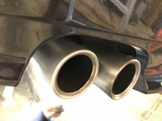

Es knallt so wie ich es mir vorgestellt habe, die Worte meiner Freundin waren "Oha, wie Silvester" :D:D
Innen ist es schon lauter geworden, ja ABER das störende, dröhnende im untertourigen Bereich ist gar nicht bis minimal mehr geworden.
ich bin Voll und ganz zufrieden :)
