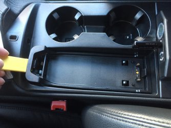

ich würde gerne in der Mittelkonsole das Fach mit der Becherhaltern und Handyvorbereitung (Ablagenpaket) gegen das Fach ohne Becherhalter tauschen.
Leider bekomme ich die "Basis" der Handyvorbereitung (wo ein Snapin-Adapter drauf kann) nicht ab. Das Ding ist verkabelt und besagte Kabel bekomme ich nicht ab und ohne das Teil auszubauen komme ich nicht an die darunterliegenden Schrauben, um das gesamte Fach auszubauen.
Hat schon jemand das ganze gewechselt und kann mir sagen, wie ich die Kabel für das Handyzeugs ab bekomme?
Das Teil, das auf dem Bild mit dem gelben Plastikheber angehoben ist meine ich.
Ich hatte auch die unsinnigen Cupholder und wollte auf das normale Ablagefach umrüsten.
Das Teil ist nur mit Plastiknasen eingeklippt. Vorsicht, die brechen sehr leicht ab.
Wenn der Snap In Adapter raus ist, sind die Kabel aber so kurz, dass man das man die Cupholder nicht rausbekommt.
Irgendwann hatte ich die Nase voll und hab den Snap In Adapter komplett zerlegt, so dass nur noch die Platine am Kabel hing.
Diese ist dann klein genug, um sie durch die Löcher im Ablagefach fädeln.
Dabei sind mir aber ein oder zwei der Haltenasen abgebrochen. Hält aber trotzdem noch einwandfrei.
Ja, bei dem Snapin ist noch ein Innenteil. Daran habe ich schon gehebelt, aber da tat sich nichts. Nur das Drück/Releaseteil links ist schon ab. Naja, ich versuche es noch mal mit mehr "Elan", evtl. geht das Innenteil dann raus. Der Rahmen selbst ist schon draußen und ich glaube sogar ohne das etwas abgebrochen ist.
So, ich habe es geschafft, nachdem das Snapin noch mal in drei Teile auseinandergehebelt werden mußte, wobei natürlich auch zwei Plastiknasen abgebrochen sind und eine Feder auf Nimmerwiedersehen verschwand.

Zum Ausbau des SnapIn:
Am besten man zerlegt ihn "von innen nach außen" und nicht wie oben auf dem Foto erst die gesamte Schale raushebeln.
Zuerst links den "Drücker" nach oben abziehen (ist auf obigem Foto schon ab).
Dann das obere Innnenteil von rechts, dort wo die Anschlüsse/Kontakte und der schwarze "Schnippel" sind, raushebeln und sich nach links Richtung "Drücker" vorarbeiten.
ACHTUNG: Links ist das Innnenteil mit einer Plastiknase unter die Außenschale geklemmt, die ist mir beim Ausbau abgebrochen.
Die beiden Plastikpins rechts von den Haken und die dazugehörigen unterliegenden Federn dabei nicht durch die Gegend schießen. :rolleyes:
Jetzt sieht man ein weiteres Teil, auf dem die Mechanik des "Drückers" (Releasknopf) und die besagte Platine verbaut sind.
Dieses Teil muß man auch wieder vorsichtig(!) heraushebeln. Dort ist mir glaube ich ebenfalls eine der Plastiknasen abgebrochen.
Hat man das Teil ab, die Platine aus ihren seitlichen Clips lösen und durch die Öffnung in der Mitte des eben rausgehebelten Teils damit.
Nun die Außenschale des SnapIn (wie oben auf dem Foto) raushebeln und die Platine wieder durch das Loch in der Mitte führen.
Jetzt endlich kommt man an die verbliebenen beiden Schrauben des Ablagefachs und kann es tauschen.
Auch wenn es nur ein schwacher Trost ist, aber wenigstens geht der Zusammenbau (in umgekehrter Reihenfolge) in weniger als 5 Minuten.

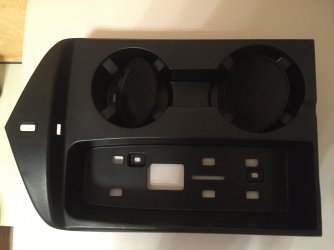

Könnt ihr mal Bilder vom "fertigen" reinsetzen? Wie sieht das aus? Irgendwo Löcher oder so? Auf dem Bild oben ist der SnapIn Adapter ja noch drin ... schlecht zu erahnen wie das dann aussieht wenn der raus ist.
So sieht die ausgebaute Schale mit den Cupholdern aus. Unter dem SnapIn sind etliche Löcher.
Entweder man holt sich bei BMW eine passende Einlegematte, falls es die gibt, oder baut sich selber etwas aus Gummi, Filz, etc.
