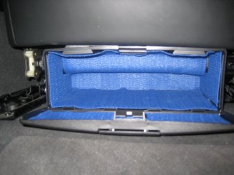

Hab mir heute mal noch eine Anti-Rutsch-Matte mit doppelseitigem Klebeband reingeklebt um Schäden an den Gegenständen in der Box zu verhindern.
Verdammte Fitzelarbeit...

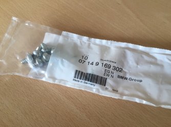

Hab sie noch auf meinem Handy, weil ich mir die selbst zu Weihnachten geschenkt habe (Schrauben laut damaliger Forenrechere, ist noch nicht montiert!) :
- Fach unter dem Fahrersitz & Halterung ( Art.Nr. 52107044958 & 52107045018), dazu M6x16 selbstschneidende Schrauben

Du bekommst die Schrauben direkt von BMW, wenn das komplette Set mit dem Verbandskasten kaufst.
Sonst gibt es die Schrauben nicht zu kaufen. Nimm doch ähnliche, so exakt müssen die nicht sein.
Hab sonst noch 7 Stück hier liegen. Gibts im 10er-Set bei BMW. Ob die aber selbstschneidend sind bin ich mir nicht sicher.
Ich habe sie bei BMW nicht bekommen und habe sie in einem Schrauben-Fachgeschäft für €2,- in Summe gekauft.
