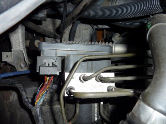

Also die Elektroeinheit ausgebaut,das geht ganz einfach ohne das etwas auf Seite bzw ausgebaut werden muss. Man kann da einfach rechts neben den Motor bis runter fassen ist bisl gefummel aber geht einwandfrei. Glaube das warn so männliche Torx schrauben. Die alle aufschrauben, den Stecker abziehen und dann kann man das Bauteil nach links rausziehen (Batterie abgeklemmt). So das erfolgreich ausgebaute Steuergerät dann im Falz gaaaanz vorsichtig aufstemmen ich hatte einen 10mm breiten Schlitzschraubenzieher und hab so lange gaaaanz leicht gestemmt bis es "knick" gemacht hat! Man darf auf keinen Fall reinrauschen mit dem Schraubenzieher. Das dauert dann ne Weile bis man einmal im Kreis drum herum gestemmt hat und dann kann man den Deckel abziehen. Dort habe ich die 2 Lötpunkte wo der Stecker zum Pumpenmotor führt nachgelötet den diese waren ziemlich Porös, leicht Rostig! Danach wieder mit ner dicken Silikonspur auf der Bruchstelle wieder zusammen stecken,das überschüssige Silikon abziehen und wieder einbauen. Nachdem ich paar Meter gefahren bin war Fehler erst weg und ist nun seit 7 Tagen dauerhaft verschwunden und TÜV gabs auch :).

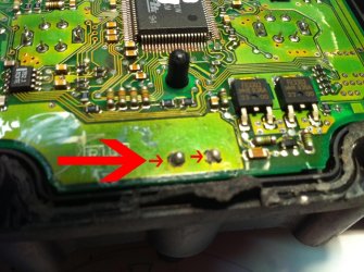

Also es ist meiner Meinung nach bei einigen von euch dieser kleine Fehler den das Bauteil überbrückt ja eine ca 7cm Stecke von der Elektrik bis in die Pumpe und dadurch werden bedingt durch den langen Hebel und den Vibrationen die 2 Lötpunkte mit den Jahren brüchig.
Jedenfalls hab ich mich mit ein bischen geschick und 2 Tropfen Lötsinn 2500€ gespart. Ich hoffe ich konnte jemanden weiterhelfen!

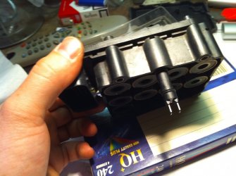

Hier die verbindung die in den Pumpenmotor geht.
Und hier die andere Seite von dieser Steckverbindung

Ich habe mir ein defektes Steuergerät bei Ebay gekauf mal aufgemacht und reingeschaut. Die Lötpunkte sind noch i.O. Habe trotzdem mal nachgelötet. Mal schauen ob es was bringt.
AW: ABS / ASC Lampe brennt dauerhaft meine Steuergerät-Reperatur war erfolgreich !
jau lass mal wieder von dir hörn obs was geholfen hat!

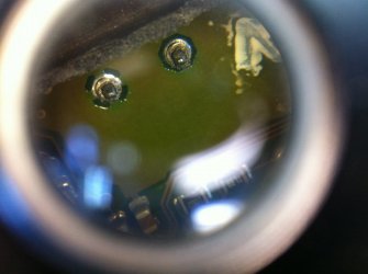

Also das defekte Steuergerät von Ebay konnte ich leider nicht reparieren. Ich habe dann gestern mal meins aufgemacht und siehe da....
Ziemlich eindeutig! Die Lötpunkte waren sowas von porös! Die ,,Zipfel" hängen nur noch in der Luft und hatten kaum bzw. quasi keinen Kontakt mehr zur Platine...
Nachgelötet eingaubt klappt :)

Hab auf die Schnelle ein paar Bilder vom komplett geöffneten Steuergerät geschossen.
Ihr seht, da ist nicht viel Platz vom Rand bis zur Platine - also VORSICHTIG sein beim Öffnen
