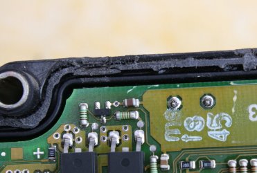

Habe also oben genannte Anleitung benutzt. Optisch sahen die Lötstellen aus wie auf dem Bild im ersten Beitrag.

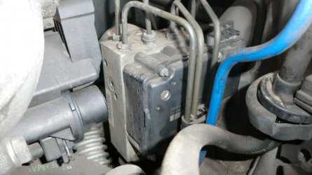

Leider läßt sich das Steuergerät bei meinem Model nicht so leicht ausbauen da 3 Bremsleitungen im Weg sind.Jetzt kann ich entweder das ganze Hydroaggregat wechsel oder die 3 Leitungen abschrauben und nur das Steuergerät wechsel,in jedem Fall müßte das System entlüftet werden.
Kann man nach dem Tausch des Aggregates ganz normal entlüften oder geht das nur in einer BMW-Vertragswerkstatt wegen Neucodierung,hat da jemand Erfahrung?
Anbei mal ein Foto

Hallo Ralf,
ich denke nicht ,dass Du die Bremsleitungen entfernen musst,
sondern nach Entfernen der vermutlich 4 Torxschrauben (4er Stecknuss aus dem Ratschenkasten geht auch)
sollte das Steuergerät seitlich herausgeschoben werden können.
Es kommt keine Bremsflüssigkeit raus und damit entfällt auch das Entlüften der Bremsanlage.

Hallo - auch bei mir hat dieser Beitrag richtig Kohle gespart. 2 Lötstellen losgerappelt mit der Zeit.
Bisschen nachgelötet. Bild habe ich auch gemacht.
Wir haben das Gehäuse mit Eccobond-Kleber neu verklebt. Wird eh bei den Automobil-Zulieferern
benutzt. Kurz im Backofen aushärten, wieder eingebaut, Batterie wieder dran hat wunderbar

Das Gehäuse habe ich "vorsichtig" mit einem Teppichmesser aufgeschnitten. "Die Klingenlänge so kurz wie möglich einstellen"!
Die Lötpunkte sahen auch bei mir eigenartig aus, also einmal nachgelötet und das Gehäuse wieder mit Silikon dichtgeklebt ca. 40 Minuten

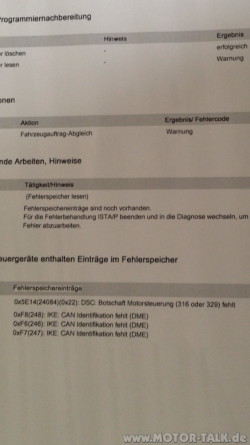

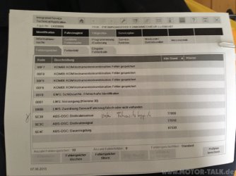

Ich habe genau wie Ihr das selbe Problem. Nur ist beim auslesen des Fehlerspeichers ein etwas anderes Bild aufgetreten, als es bei euch der Fall war. deswegen jetzt meine Frage. Welches Steuergerät könnte es denn nun bei mir sein? Es gibt ja einmal das an der Pumpe, was hier ja öffter Bildlich abgelichtet wurde und dann gibt es doch noch eins unter dem Fahrersitz und das unter der Motorhaube rechts aus sicht vom Fahrer.
Oder liegt es schlicht weg an dem drehratensensor unterm Sitz, der ja auch bei mir ausgelesen wurde?
Ich habe den Sensor gebraucht für 60€ (statt 420 BMW) bekommen und müsste die Tage ankommen. Ein Bekannter baut für mich den Sensor ein. Sollte das Problem bleiben, welches Steuergerät muss ich denn jetzt einschicken ;-)?
Problem äußert sich bei mir genau wie bei euch. Nur das zusätzlich zu den Lampen in der Zeit auch das ABS dauerregelt wenn ich bremse und sobald die Lampen dauerleuchten, ist ABS halt aus.
Danke für eine Info Eure Hilfe.
