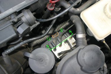

Es wird sich lohnen dein STG mal zu öffnen. Der "schwarze" Block wird nach lösen der Schrauben (2x grün markiert - sind aber 4 Stk.) einfach abgezogen.
Der orange markierte Bereich kennzeichnet UNGEFÄHR (bitte noch mal mit den anderen verfügbaren Anleitungen abgleichen) wo ich ein kleines Fenster ins Gehäuse gedremelt habe.
Du kannst natürlich auch den ganzen Deckel abnehmen - kannst Du halt mehr Lötstellen überprüfen.
Nach Einbau kannst Du über IN***A die Funktion checken...

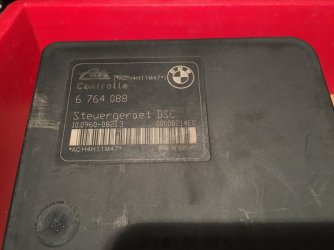

Die Geräte (gebraucht) können durchaus geflasht werden. Vielleicht klappt es nicht immer, das aber kategorisch auszuschließen ist falsch. Ich habe mir allerdings ein Gerät besorgt, das von seiner Artikelnummer (34.51-6763959 und 6764088) identisch zu meinen war. Ich habe dann ein Gerät genommen, das in einem E46 Cabrio mit Schalter verbaut war. Der Kilometerstand war auch identisch zu meinem eigenen, ca. 50.000km. ;-)
Das Programmieren kostet in Österreich mit Test ca. 100€, das flashen/codieren selbst ca. 50€.

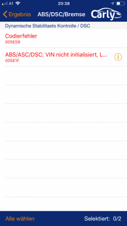

Es muß programmiert werden, weil im Steuergerät die VIN/FIN abgelegt sein muß, siehe CARLY.
Du hast halt einen Fehler hinterlegt, der diverse Leuchten im Kombiinstrument leuchten lässt. Und damit gibt es dann keinen TÜV... ;-)

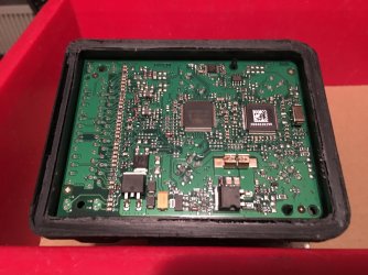

Mir war das auch zu viel Aufwand, weil ich das Gerät hätte wegschicken müssen. Auch fand ich den aufgerufenen Preis eher hoch. Man bekommt bei Ebay günstig komplette ABS/DSC-Aggregate mit Garantie für wenig Geld. Natürlich kommen die Kosten für das Programmieren noch dazu. Aber das kann man vermutlich auch noch günstiger machen, als BMW es anbietet. Bei mir hat es bei BMW keine 45 Minuten, inclusive Testfahrt, gedauert. Es kann also nicht wirklich kompliziert sein, das Steuergerät zu flashen.
Die Steuergeräte vom E46 haben aus meiner Sicht auch nicht das Problem mit der Spannungsversorgung. Andere/ältere Steuergeräte von BMW hatten da das Problem. Ich habe auch ansonsten keine kalten Lötstellen gesehen, weswegen ich nicht weiß, was da wirklich kaputt ist.
Diese Dienstleister öffnen eigentlich nur den Steuerteil und löten dann die kalten Lötstellen nach...
Steuerplatine mit vibrationsfester Stromversorgung, die bei anderen Steuergeräten versagen kann. Ich glaube in unseren Steuergeräten kann das nicht passieren. Andere kalte Lötstellen habe ich nicht gefunden, aber dann auch nicht wirklich gesucht.

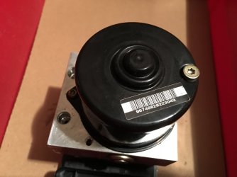

Ich meine man kann das Hydroaggregat nicht wirklich trennen, nicht bei den Steuergeräten im E46. Bei anderen Steuergeräten von BMW (E90?, ältere 5er?) gibt es aber diese Möglichkeit. Hier leider nicht...
Auch von dieser Seite her keine Chance das Aggregat zu teilen...
Und hier einmal ein Foto des verbauten, gebrauchten Steuergeräts. Man sieht die Garantiemarkierungen…IMG_2021.JPG

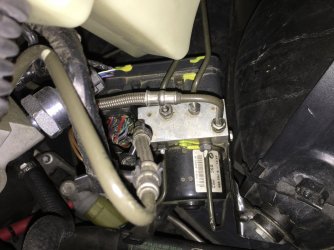

danke für Deine viele Mühe, STP2, ich weiß das wirklich zu schätzen, aber ich denke, dass bei unserem das SG anders aussieht, ist ja das ABS/DSC vom Facelift. Andere haben doch auch nur das SG nach Lösen der Steckverbindung und der 4 Außentorx vom Hydroaggregat gezogen. Sie werden ja auch solo, also nur das schwarze Kästchen, bei ebay angeboten.
Das war das Foto, was ich hier im thread von unserem hochgeladen hatte

Jetzt erst gesehen, das du ja einen Z3 hast...
Das ist ja ein älteres Fahrzeug und ja, da kann man den Steuerteil wohl noch abziehen, wie von den anderen beschrieben. Man sieht auch, dass der Hydroteil etwas anders aufgebaut ist, als beim Z4/den E46-Typen.
Hoffe der Rest meiner Beschreibung, der ja mangels anderer Erfahrung nur für E85/86/46 gilt, passt dann bei deinem SG auch irgendwie! Insbesondere das Flashen… ;-)

nur zur Klarstellung: an der hier im Thread abgebildete Einheit, welche am Hydroblock angeschraubt ist kann man problemlos den Selbstreparaturversuch wagen.
Anleitung im Netz und auf den einschlägigen Foren.
Steuerblock kann einfach abgenommen werden...da läuft nichts aus.
Löten, dann ans Inpa und mal schauen ob sich das ABS Testprogramm starten lässt. Falls ja - Fehlerspeicher löschen, fertig.

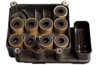

sieht so die Rückseite das SG aus? Diese Ansicht ließ mich darauf kommen, dass dort gegen die Bremsflüssigkeit abgedichtet wird, auch wenn ich mir dann nicht wirklich vorstellen kann, wie man das dicht bekommen sollte
