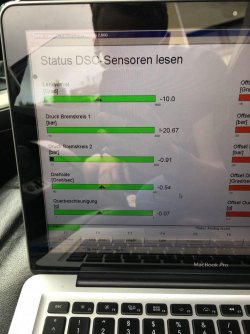

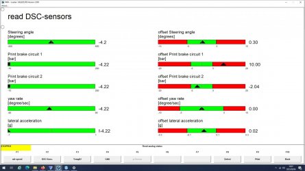

Wie hast Du es herausgefunden? Weil ein paar Post vorher war einer der Meinung, dass es genau andersherum ist....nach dem ich rausgefunden habe das der Bremskreis 1 die Vorderachse steuert ...
Zwei sollte vorne sein und eins hinten...
naja die Baustelle ging weiter .... somit waren dann eigentlich nur noch die Sättel in Verdacht , habe diese alle wieder ausgebaut und geprüft.... man konnte wirklich nichts erkennen , habe aber trotzdem alle vier Sättel komplett überholt mit neuen Dichtungen und Kolben ... nach der Endmontage hatte ich keine Hoffnung , habe dann Sauber entlüftet und ich glaubte es kaum ....Die Bremsen gehen .... Mann bin ich froh , endlich kann ich wieder auf meiner Liste was streichen :-)
