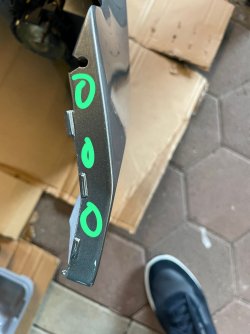

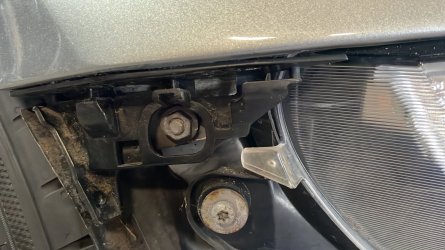

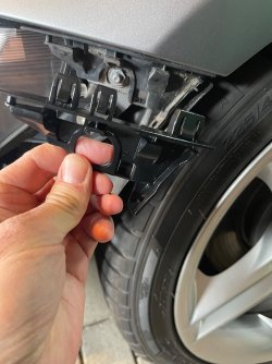

Weiß jmd ob man die Aero Aufhänger seitlich anpassen muss damit sie an die FL Stoßstange befestigt werden kann? Die Aufhänger sind unterschiedlich. Also muss man diese Löcher rein machen?!

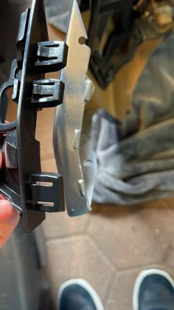

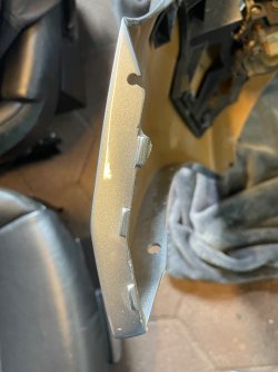

Bei google im Suchfeld zroadster mit eingeben
Ich habe ja diese Halter ( vom VFL) für die Aero Stoßstange geholt aber ich bin nun nicht sicher ob die überhaupt gegen meine FL Halter getauscht werden können?!
Ich will ja die Aero Front an Facelift einbauen und ich glaube ich muss weil ich die Halter vom FL habe die Aero Front an den Stellen anpassen mit einem Drebel?

Du meinst, Du musst bei Verwendung der neu gekauften Halter nichts modifizieren?
Bin ich mir nicht so sicher, ich meine die Halter haben generell ein Upgrade erhalten. Berichte mal!
Ne ich will die Halter die in der Facelift Stoßstange dran sind nicht tauschen
Ich muss dann nun die Seiten der aero
Stoßstange anpassen dass die in die Facelift Halter passen
Das ist alles nicht so einfach mit den Aero
Paket und extrem teuer!
Hallo zusammen, das mit den Haltern seitlich hat sich geklärt da ich diese entsprechend anpassen bzw. mit dem Dremel bearbeiten muss damit sich an die FL Seitenwand passen. Ist denn die Aero Front ansonsten auf die FL passend oder muss ich da sonst noch etwas beachten? Habe bei BMW neue Spreiznieten noch besorgt und ebenso die NSW Halterungen.
Sonst plug and play... wobei ... die NSW... haben die VFL und FL NSW die selben Stecker? Ich weiß es leider nicht.
Ja die NSW habe ich auch schon drin...
jetzt muss ich halt nur diese Seiten noch bearbeiten damit die Halter zum FL passen.. also drei Löcher..
