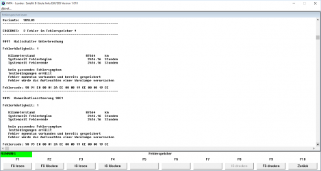

Es bleiben die beiden Fehler im SBSL Steuergerät:

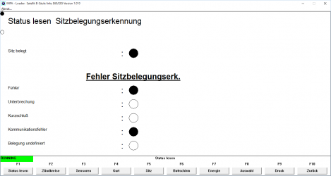

Ist die korrekte Anzahl der Kilometer im Fehlerspeicher ein Indiz, dass das gebrauchte SBSL Steuergerät richtig ans Fahrzeug angelernt wurde?

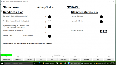

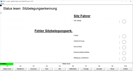

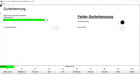

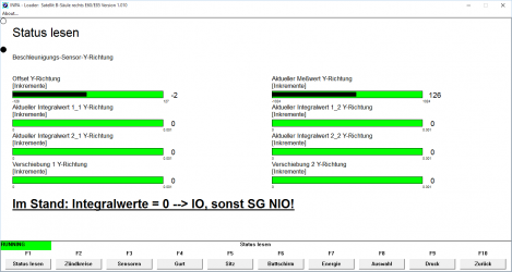

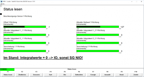

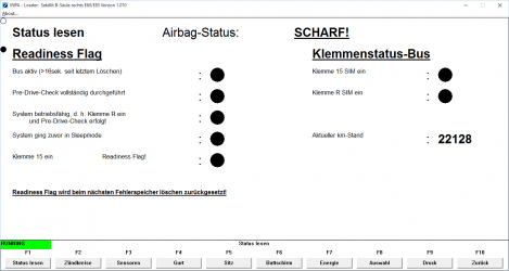

Ich habe jetzt mal mit INPA beide Steuergeräte SBSL/SBSR ausgelesen und bei den Unterschieden Screenshots erstellt. Vielleicht kann mir damit jemand bei der Fehlersuche weiterhelfen:
Links Rechts
Status-Gurt:
Status-Sensoren:
Status-Sitz:
Status-Status:
Links Rechts
Status-Gurt:
Status-Sensoren:
Status-Sitz:
Status-Status:
