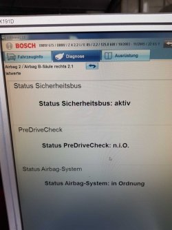

Wollte heute dann aber nochmals mit dem Boschtester was schauen und da ist mir aufgefallen das ich im Satelliten ein paar Istwerte auslesen kann. So und siehe da in meinem Satelliten rechts ist der Predrive Check n.i.O. gelistet. Passt ja auch zum Bild das dieser im Kombi bei Zündung Ein auftaucht.
Nur das man dass mit IS*A nicht auslesen kann oder findet ist mir ein Rätsel.
So jemand ne Idee mit was man da am besten anfängt?
Direkt das Steuergerät Satellit?
Muss das auch codiert werden wenn ich da nen gebrauchtes rein mache? Falls ja jemand bei mir in der Gegend (753xx) der mir das im Zweifel codieren kann?

Müsstest du in INPA über die F-Tasten erreichen. Heißt dann "Status lesen" oder so. Vermutlich im SIM oder im Satellit selbst
