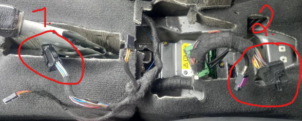

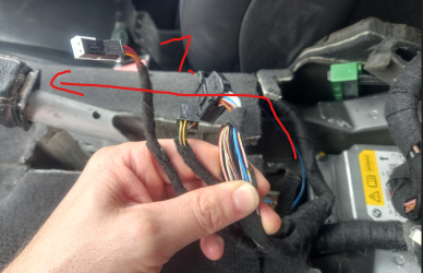

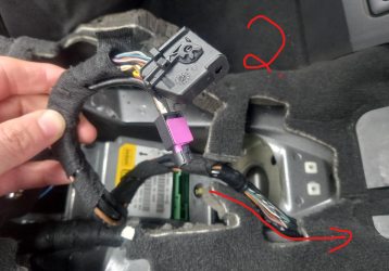

Hallo zusammen,
habe letztens mein Airbagsteuergerät zur Reparatur eingeschickt und wollte es eben einbauen. Habe aber im Mitteltunnel 2 identische schwarze 18 polige Stecker die auch beide die selbe Teilenummer haben und auch beide in das Airbagsteuergerät passen. Die alternative wäre der Gegenstecker der zur Handyhalterung der Freisprechanlage führt.
Anbei ein paar Bilder.
Am Stecker 1. sind ca. 10 Kabel eingepinnt. An diesem Leitungsstrang der entlang am Mitteltunnel nach vorne zum Armaturenbrett führt sind noch 2 weitere Stecker dran. Einer davon ist 2-polig welcher an den Schalter der hinteren Klappe (Navirechner) geht. Der andere 4-polige Stecker war bei mir nicht eingesteckt.
Am Stecker 2. sind 17 Kabel eingepinnt. Dieser geht soweit ich es sehen kann nach hinten Richtung Kofferraum. An diesem Kabelstrang ist noch der lila/schwarze Stecker (Fakra?) für die Handyhalterung mit dran.
Welches ist jetzt der richtige für das Airbagsteuergerät?
BMW verbaut ja glaube ich Leistungsstränge für alle Ausstattungen auch wenn diese nicht vorhanden sind. Am Stecker 2. sind 17 Pins belegt. Und das Kabel für die Freisprecheinrichtung mit dran. Verwundert mich etwas, wenn es der Stecker für die Freisprech wäre, weil ich da am Gegenstecker nur 4 belegte Pins habe.
Mit den Kabelfarben komme ich auch nicht klar. Habe auch einen Airbagschein und bei VW und Audi sind sämtliche Airbg Stecker und Kabel in der Regel gelb. In meinem Zetti sind sämtliche Farben verbaut. Habe beim Ausbau nicht darauf geachtet, dass es 2 identische Stecker sind. Von der Kabellänge und -biegung könnten auch beide passen.
Am Stecker 1. erkenne ich ein rot/weißes Kabel mit gelben Punkten. Das müsste doch das CAN-BUS Kabel sein? Würde für mich Sinn machen, dass dieses an das Airbagsteuergerät geht.
Kann mir bitte jemand helfen und sagen welches der richtige Stecker ist, bevor ich aus versehen die Airbags auslöse???
