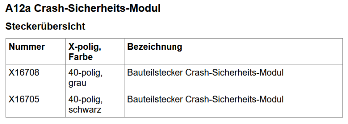

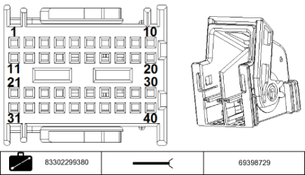

Hi Robbi,
danke dass du nachgeschaut hast.
In dem grünen Stecker sind nur die 2 Lichtwellenleiter drin.
Finde es auch merkwürdig, alles was ich bislang recherchiert habe gleicht irgendwie nicht meinem Bauzustand. Und mein Zetti war ein Leasingfzg. und ist seit dem bei mir. Kann also keine dran rumgepfuscht haben.
