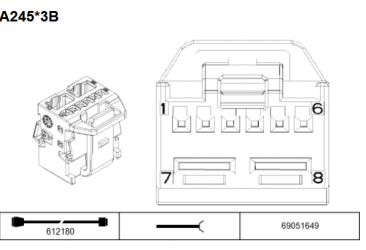

Die Sitzmodule unterm Sitz werden an Pin 7+8 jeweils mit 2,5mm² Leitungen versorgt. Da könnte man die Versorgung für Deine Föns abzweigen. Sicherungen wären F56 (30A, Fahrer) und F55 (30A, Beifahrer).
Danke für die Info RobbiZ4.
Das klingt doch schon mal gut.
Werden die Sitze bei ausgeschalteter Zündung noch versorgt?
