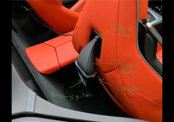

Hallo Zusammen,
da es für dieses Projekt Interessenten gibt habe ich mal versucht zu errechnen was der ganze Spaß kosten würde wenn ich es als Komplettpaket für einen Sitz versenden würde.
Ich weiß nicht wie die Bestände der einzelnen Bauteile sind aber z.Z. sind die von mir verwendeten Bauteile nur leicht im Preis gestiegen und auch noch erhältlich.
Der Preis für ein Bausatz (1 Sitz) mit den gedruckten Teilen liegt bei ca.150€. Es wäre zum Großteil verkabelt und man müßte den Taster und den Lüfter anschließen, sowie die Stromversorgung an die Batterie / Sicherung anklemmen. Also kein Hexenwerk.
Da würde ich noch eine Anleitung beilegen
Das ganze ist nur eine Einzelanfertigung und wird unter Umständen etwas dauern da ich die Teile erstmal bestellen / anfertigen muss.
Keine Ahnung wie der Bestellvorgang ablaufen soll. (Vielleicht über Kleinanzeigen)
Grüße aus Berlin
Marco

Beim Airscarf gibt es zu viel Hardware ( Lüfter, Relais, Zeitschaltplatine, u.m. bis hin zum Kabel.

Ich würde am WE anfangen eine Nackenheizung für Fahrer und Beifahrer zusammenzustellen. Hat jemand daran Interesse?
Die Kosten für das Paket wären 300,-€
Für Berliner / Umländer bestünde die Möglichkeit es vorab mal zu betrachten / testen.

Leider konnte ich auf den Fotos nicht erkennen, wo genau und wie der Lüfter/Fön integriert ist ... oder ich habe Tomaten auf den Augen.
Edith meint, ich hätte Tomaten auf den Augen. Ganz am Anfang sind ja entsprechende Fotos.

Mal eine Frage: Ist der Lüfter leise?

Diejenigen, die nur einen Lüfter benötigen, können auch gern eine günstigere Version nutzen. (manuell)
Die besteht aus den Halterungen und einem Lüfter mit einem Stecker für den Zigarettenanzünder.
Es entfällt dann das Steuerungsteil und auch das Kabel verlegen zur Batterie. Es wird lediglich der Stecker gesteckt.
Ich nutze es mit Steuerung, weil nicht 2 Stecker gesteckt werden können und ich keine Steckerleiste haben wollte.
Außerdem ist die Leistungsaufnahme 150 W pro Lüfter. Das wären 300 W über den Zigarettenanzünder. Erscheint mir zu hoch.
Diese Version kostet 60,-€ + Versand
Der Lüfter ist auf dem 2.Bild gut zusehen.
