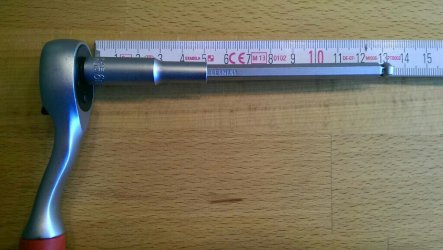

Hat jemand die Grösse des Imbus-Schlüssels?
Also nicht die Länge, sondern wieviel mm der Innensechskant haben muss?
Hintergrund meiner Frage: Ich möchte schon daheim den Imbus auf die richtige Länge absägen,
um in der weiter entfernten Garage das Werkzeug schon komplett fertig konfiguriert dabei zu haben.
6mm
  • Like
Reaktionen: 280
Das Bild passt!
Gut ist es auch den Kugelkopf zu haben,da man so nicht ganz so grade ansetzen muss.
Quelle: dieser Thead
