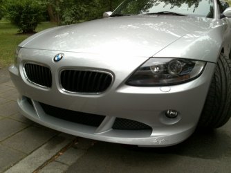

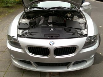

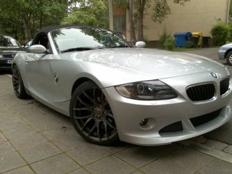

So hier mal ein paar aktuelle bilder von meinem Zetti,
Habe letzten Dienstag dass AeroPacket aus München geholt (499 Euro)
Donnerstag den Heckansatz Montiert....
Und Gestern den Rest drangebaut..
Dass Emblem wurde gerade auf Carbonstyle umgestellt, habe die Bilder schon gestern gemacht.
Ansonsten für Interessierte der Aktuelle Umbaustand:
Breyton GTS Felgen in Mattgun 8,5 und 9,5 x 19 235/35/19 u. 265/30/19
Eibach Tieferlegung + Schlechtwetterpacket
X-carstyle Module : ABC-Multilight + ALLinOne-Verdeckmodul
Kurze Antenne
M-Lenkrad
Emblem in Motorraum Montiert
Si-Auspuffblenden
Soundgenerator
Seitenblinker Tiefergelegt
Aero Kit
XenonKit Nachrüstung

schaut gut aus...und je öfter ich den Diffusor angebaut sehe um so besser gefällt er mir.
Hast du in der Front eine Signatur???? schaut auf dem Bild so aus...
wieviel Zeit hast du für den Anbau gebraucht?
Tips zum Anbau? z B. SRA und NS abbauen...

Dass ist ein Breyton 3D Schrifftzug, hatte ich noch rumliegen.....

Hey sieht super aus !!! Ja endlich mal gescheite Bilder also auch der Diffusor ist ja richtig lecker ! Da war ich ja noch am zweifeln...
Will mein Kit auch bald dran haben ;) Mal sehen ob es am Sonntag klappt ...
Finde alles sehr stimmig bei deinem Z4 jetzt!

hallo $ubZer0,
ich finde den esd ein wenig zu kurz &: oder täuscht das...?

Aber was mir aufgefallen ist,das die Auspuffendrohre zu kurz sind.
Deshalb wurde ich damals auch gefragt ( Eisenmann ) ob ich die Aero oder die normal Schürze verbaut habe.
