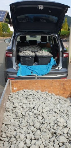

Kleiner Erfahrungsbericht. Weil hier immer übers Laden gesprochen wird..."Laden" am Limit mal anders.:D
Gestern ein paar Steine vom Schüttguthandel geladen. Maximale Zuladung eingehalten (zumindest die vom Auto :whistle: ).
Hinweg 25 km im Hänger Betrieb leer, Überland mit Ortschaften, Vmax aufgrund des Anhängers 80 km/h, Durchschnittlich 50km/h, 17,7 kWh/100km. Rückweg genau 19 kWh/100 verbraucht. Bei gleichem Geschleiche ohne Anhänger wären das aktuell
definitiv 15,x kWh gewesen. Also ca. 4 kWh mehr bei ernsthafteren Transportanwendungen darf man durchaus rechnen.
