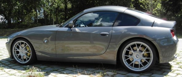

Und ein Bild des Phönix dazu (leihe das mal ganz frech aus @markusoh):
index.php
... nur weil die Hinterachse nicht vorzeigbar war ...

schicke Bremse, aber...
:eek: :o:eek: :o:eek: :o
%:q:%:
Okay. Das ist echt peinlich ;)
Ja ja ich weiß bereits bescheid :p :P:p :P:p :P:p :P:p :P
