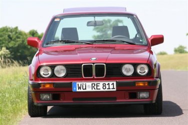

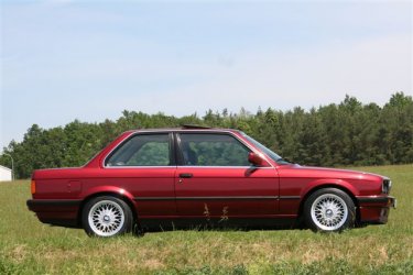

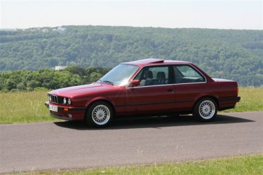

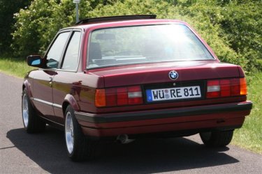

AW: Am WE zugelaufen - was soll ich tun???
Vielen Dank :M
Gestern gab´s noch den finishing touch mit Swissoil, Kunststoff- und Gummipflege
etc., und natürlich noch ein paar Pics in der prallen Sonne.
Mein Bedarf an schrauben, putzen und polieren ist erstmal gedeckt -jetzt wird gefahren B;

Sehr schön, ist das ein 318is (Lippe+Heckspoiler??)?
Die Räder sind frei erhältlich, Ronal LS 7,5x15 ET 25 4x100, ca. 110/St.
Als Bereifung habe ich 205/50/15 genommen, der Standard wäre 205/55/15.
Das sieht dann sehr nach geländegängigen Ballonreifen raus, daher der kleinere Querschnitt
an meinem. Ich denke aber, daß es ohne Tieferlegung dann extrem hochbeinig ausgesehen hätte.
Fahrwerk ist btw. Koni gelb mit GM-Federn 60/40mm. Hört sich erstmal Assi an, funktioniert jedoch
wirklich sehr gut und ist dabei trotzdem komfortabel, bin überrascht wie gut so ein "alter Eimer" liegen
kann wenn Bereifung und Fahrwerk auf Stand sind.
Eine komplette gut erhaltene Innenausstattung mit Sportsitzen, Rückbank mit Kopfstützen und Türverkleidungen
ist übrigens seit kurzem 3-2-1 meins :b, Bilder folgen!

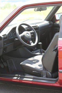

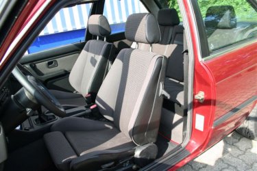

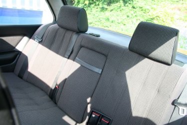

Adäquate Bestuhlung ist mittlerweile eingezogen, ein Quantensprung vom Sitzgefühl her wie ich meine. Die BMW Sportsitze waren schon immer eine Klasse für sich und lassen sich wunderbar passgenau justieren:t
Motormässig bewegt sich auch was...M50B25 mit Vanos, 192 PS wirds wohl werden.

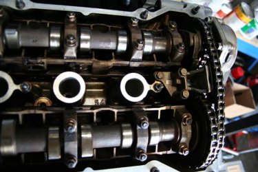

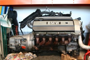

Welcome to the machine :w
Die ersten Kommentare von Unbeteiligten:
"Häää, was´n des???"
"Na steht doch drauf, n BMW Motor!"
"Hmmpff, wo soll´n der rein??"
"In den kleinen roten da!"
"&:und des soll pass???"
(wir sind hier in Unterfranken...)
Das Teil sieht ohne Zweifel relativ wuchtig aus, wenn ich nicht
wüßte daß einige E30 damit befeuert werden hätte ich auch Zweifel
ob er reinpasst :d
Ich werde erstmal so eine Art Minirevision (Dichtungen, Filter, evtl.
Pleuellager, Spannschienen, Ölpumpe säubern etc.) und ein wenig optische
Aufbereitung machen, der hohe Standard der Ausgangsbasis soll
ja durchgehalten werden :M

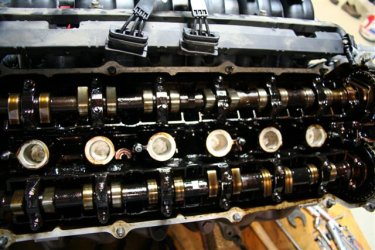

Siffmoder 002.jpgMotorgesäubert 004.jpgVordergründig erst mal viel Arbeit und weniger Spaß, aber der kommt sicher noch
wenn der Lösemittelrausch vom Säubern wieder vorbei ist %:
Motor hatte einiges an Ölschlamm intus, wohl eine Mischung aus Kurzstrecke und mangelnder Wartung.
Eine Sauarbeit, aber es wird wieder. Zum Glück sind die Oberflächen von Nockenwellen, Kurbelzapfen etc. blitzblank, also keine Unterversorgung mit Schmierstoff. Der mechanische Verschleiß scheint gering, und die Kompression ist 1a.
Also kein Grund, warum dieser Sechser nicht schnurren sollte :s
