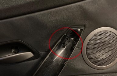

Ist schon mal wem aufgefallen, dass im Türgriff auf der oberen Seite eine kleine Halterung mit einem Loch ist? Sieht man wenn man die Zierleiste abnimmt.
Ich vermute, das ist für ein LED zur indirekten Beleuchtung des Türpanels vorgesehen.

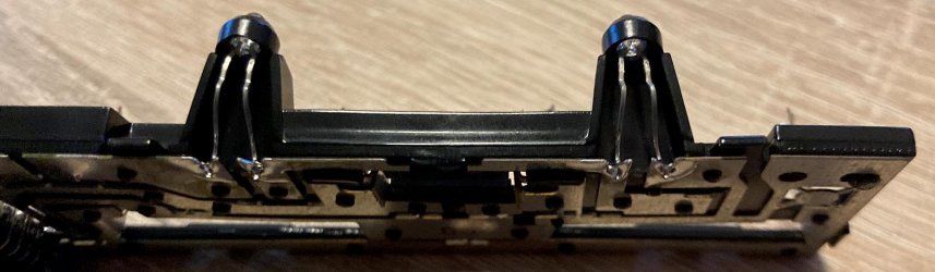

Meine Idee ist, aus einer Innenraumleuchte (z.b. von einem e46) die 2 Ambiente-LEDs herauszunehmen, jeweils mit einem Kabel zu versehen und dort zu platzieren.
Vielleicht kann man das bei der Beleuchtung vom Fensterheberschalter anschließen, dann müsste eigentlich auch die Helligkeit ganz normal verstellbar sein.
Hat das schon mal wer gemacht?

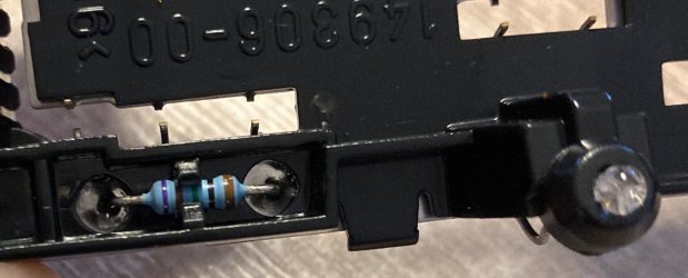

Die 2 Ambiente-LEDs sind in Serie geschaltet und mit 1 Widerstand (welcher ist das am Foto?) versehen. Wie müsste man das verkabeln?

Es ist dort an der Innenseite ein kleines Loch, das kann man auch am Türgriff erfühlen ohne die Leiste abzunehmen.

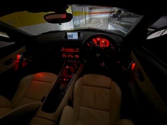

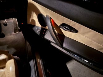

OK es ist sehr versteckt. Und zwar hatte das @Jokin auf seiner Seite beschrieben. Der Strom kommt von den Fensterheber Schaltern. Die benötigten Teile scheinen noch alle gelistet zu sein. Hier werden dann die Details zu geteilt:

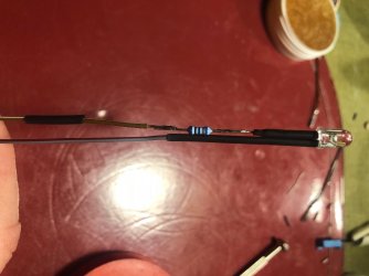

Ich habe es so kostengünstig umgesetzt.
5 mm LED 605 nm
Wiederstand
Schrumpfschlauch
2 poliger Stecker mit Gegenstecker und Pins
Filzband zum umwickeln
Es gibt auch teure Original LED Elemente zum einklipsen vom Z8, kosteten aber damals 2021 schon über 40€ das Stück.
5 mm LED 605 nm
Wiederstand
Schrumpfschlauch

Ja, wird parallel an die Schalterbeleuchtung angeschlossen, somit dimmbar.
Foto habe ich keins, es waren, glaube ich, Scotchlock Stromdiebe, Kabelfarben am Fensterheberschalter Grau-rot Plus, Braun Minus.

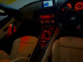

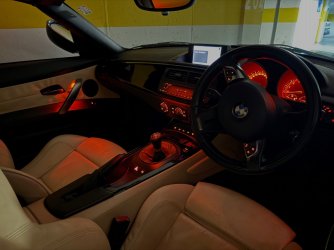

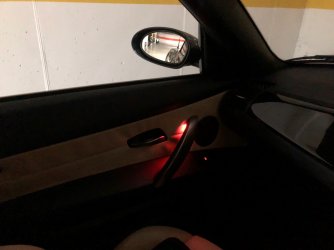

Danke für die ganzen Infos… Wie schaut es am beigen Lederinlay von der Türe aus? Das ist ja am Foto schwer einzuschätzen. Ist es den kleinen Aufwand wert?
Die Kamera steigert etwas den Effekt, sind aber bei hellem Inlay recht sichtbar.
