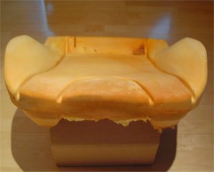

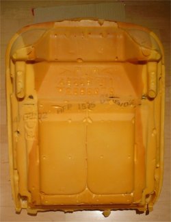

So nun ist er da,
der Sitzkern vom M-/// ich mache nachher die Bilder, werde erst mal ein bisschen messen.
Bis später, Gruß Heiner
AW: An alle mit ///M-Sportsitzen!
hier kommen nun die Bilder der Z3 M-Sitzkern. Nun kann man auch sehen, warum hier das Problem mit den gebrochenen Seitenwangen nicht auftritt.
Der Sitzbezug (Leder) wird beim M auch anders befestigt, er wird vorn, hinten und seitlich gespannt.
Beim Coupe vorn und hinten und seitlich mit Klett fixiert.
Ich überlege noch, ob man den M-Sitzkern nicht doch beim Coupe verwenden kann. Man müsste auf jeden fall vorn die Nut ausfüllen und in der mitte das Polzter einschneiden ...
Da schlaf ich erst mal drüber! (Der Preis ist 131,74€ incl. MWST)
Gruß Heiner

Mein Eindruck:
Keine "Sollbruchstelle" mehr vorhanden, die ///M-Fahrer bleiben wohl also doch verschont. Problem könnte dauerhaft gelöst werden, wenn das Teil auch passt....
