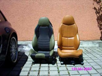

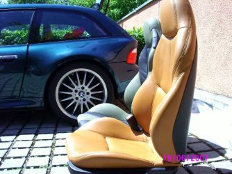

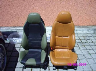

ich komme gerade runter vom Versuchstrip m-sitze verbauen zu können
anhand der Vergleichsbilder sieht man die Unterschiede sehr deutlich was Sitzwangenhöhen und Seitenwangen angeht dazu kommt ein gewichtsunterschied den man so nicht merkt und eine unterschiedliche Steckverbindung was die Sitzheizungskabel sowie auch alle anderen Kabelsteckverbindungen angeht
Fazit es ist zumindest mir nicht möglich einen m-sitz in mein Coupe verbauen zu können was mich sehr traurig stimmt
anbei die Fotos zum vergleichen
ich halte es für ein absolutes Gerücht das man einen normalen Sportsitzlederbezug ----geiles wort auf einen m-sitz ziehen kann, ohne das der Bezug Schaden nimmt das heisst das dieser m- sitz zum Verkauf steht

anhand der Vergleichsbilder sieht man die Unterschiede sehr deutlich was Sitzwangen höhen und Seitenwangen angeht dazu kommt ein gewichtsunterschied den man so nicht merkt und eine unterschiedliche Steckverbindung was die Sitzheizungskabel sowie auch alle anderen Kabelsteckverbindungen angeht
