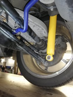

So, heute sind die neuen Koni Dämpfer (in Verbindung mit den originalen M-Federn - die sind drin geblieben) und die H&R Stabis unters Auto gekommen. Morgen wird noch das Fahrwerk vermessen und eingestellt. Einstellung H&R Stabi vorn auf weich, hinten auf mittel.
Aber drei Fragezeichen hab ich:
1. Ich hab noch nicht nachgemessen, aber optisch scheint der jetzt höher zu sein. Habt ihr das auch mal beobachtet? Ich hab die M-Federn ja drin gelassen um den Zetti nicht noch tiefer zu bekommen - sonst komme ich meine Garagenauffahrt nicht mehr hoch. Jetzt siehts aus wie beim Standardfahrwerk, was ja nun nicht Ziel der Übung war :eek: :o

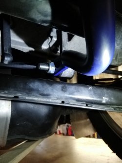

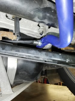

2. Der hintere Stabi war eine üble Fummelei und der drückt ganz schön an die Pendelstützen. Hat da zufällig einer ein Bild wie die Verschraubung HA-Stabi an der Pendelstütze aussieht? Bild von meinem muss ich nachliefern.

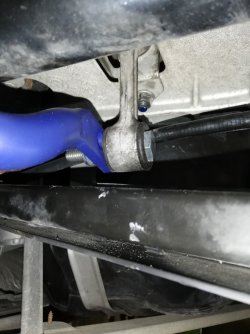

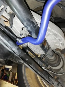

3. Wenn der Zetti jetzt aus den Federn gehoben wird, liegen die Antriebswellen auf dem H&R-Stabi auf. Der originale Stabi des M-Fahrwerks ist weiter ausgeformt.
Hier noch die Bilder. Im voll ausgefederten Zustand liegen die Wellen auf.
Die Schrauben an den H&R Stabis sind die mitgelieferten. Wir haben jetzt zwischen die Gummimuffe und den Stabi eine Scheibe platziert, ohne die drückt es den Stabi richtig tief in den Gummi, das gefällt mir gar nicht. So siehts gut aus.

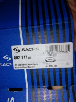

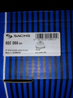

Hier die Teilenummern der Domlager

Die haben auf kfzteile24.de auch nicht alles. Die Teilenummern sind aus dem ZF/Sachs Ersatzteilkatalog.
Neue Domlager sind höher als alte ausgelutschte.

Die Domlager sollten passen..... Habe ich im Beitrag #43 ausgemessen und beschrieben.
Neue Domlager sind aber deutlich höher als alte gesetzte.....

Ich hab heute früh nochmal mit H&R telefoniert. Die kennen da gar keine Problem. Aussage war, dass das aufliegen der Antriebswelle im Realbetrieb eh nie vorkommt wenn man nicht gerade abhebt und einen Sprung hinlegt...Und da hat man sicher andere Probleme als diese, da es selbst dann keine Beschädigung des Stabis oder der Welle geben wird.
Unter den Schraubenkopf den es so unschön in den Gummi eindrückt kommt jetzt noch eine Scheibe drunter, aber auch das ist bei H&R gar nicht so vorgesehen.
Ein Anzugsdrehmoment könnten die mir auch nicht geben, da gäbe es keine Vorgabe...Super!
