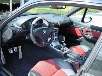

Hier also das versprochene Foto von meinem 34er "Freeway"...
viele Grüße,
Max
viele Grüße,
Max
Whow, das sieht doch klasse aus - für mein Auge deutlich harmonischer, als die 32er Fleischwurst... :t :t :t
34er Grüße,
Sven

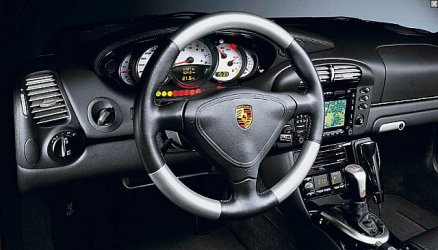

@Moista
In deinem Falle: Merci beaucoup, mon frère; endlich mal eine Streicheleinheit für`s gebeutelte Ego... :) :) :) (Denn wie sagte einst schon Z4_Driver sinngemäß und vor allem sehr zutreffend: ...hier wollen doch alle nur gestreichelt werden !)
Ja, ich finde auch, dass das so sehr stimmig ist. Man bringt übrigens durch den Einlieger ein bisschen "Pep" in den Innenraum. Na sicher, alles Geschmacksfrage... Nebenbei hat man auch so`ne Art "Hörneroptik" (um bei deinem Rindviechvergleich aus dem anderen Thread zu bleiben :) ), so, als ob es oben "offen" wäre. Nebenbei weiß der ambitionierte Rallye-Fahrer natürlich immer gleich, wo beim Lenkrad Stellung "oben" ist...!
Um noch`mal den unopportunen Quervergleich zu ziehen: auch bei Porsche gibt`s werksseitig Lenkräder in ähnlicher Größe und Optik (Grafik).
Allerdings wäre mir dieser "Dreiereinlieger" ein wenig zu verspielt.
Habe mich aber erst daran gewöhnen müssen, zwar ist da hinten weiterhin perforiertes Leder, aber durch dir glatte Oberfläche ist es bei manchen "Umgreifsituationen" minimal rutschiger als mit Ganzleder.
Aber ich habe mich tatsächlich daran gewöhnt. (Als echter Herrenfahrer natürlich sowieso immer nur mit Handschuhen... :) ).
