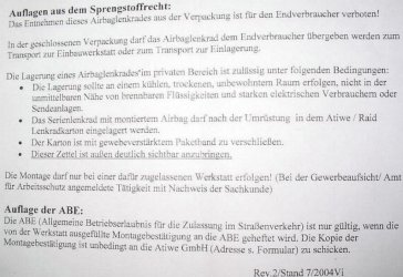

Gerade das gefällt mir gut das da kein Emblem mehr ist! ;)
Nene, da kommt mir nichts mehr drauf!
Ach ja, nochwas an ALLE!!!
Die alten Airbaglenkräder dürfen definitiv zu HAuse gelagert werden! Das alte Gesetz von 05/2001 ist damit hinfällig, da dieses, glaube 03 oder sogar 04, geändert wurde.
Voraussetzungen:
- kühl und trocken lagern, nicht direkter Sonneneinstrahlung aussetzen, sicher verpacken, von außen kennzeichnen, etc.
Wers genau wissen möchte für den kann ich nochmal den Karton aus dem Keller kramen.......

AW: Anderes Sportlenkrad im Coupe?
Das würde mich wirklich interesieren. Hat sich auch bzgl. der Montage etwas geändert?
Gruß, Cookie
Falls du auf einen Selbsteinbau anspielst muß ich dich leider enttäuschen. Nach wie vor dürfen nur autorisierte Fachwerkstätten mit einem Pyrotechnischen Lehrgang die Lenkräder geliefert bekommen und auch einbauen.
Gruß,
ben
