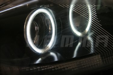

Angel Eyes erfolgreich verbaut
AW: Angel Eyes erfolgreich verbaut
Tekarbon sind von der Qualität echt super ;)
Nur mit einer Sträke von 7000k und diese spiegeln nicht so extrem wie man auf dem Foto sehen kann.
kann man denn die angel eyes nicht einfach von hinten einbauen, wenn man den reflektor entfernt?
habe letztes auch alles im scheinwerfer ausgebaut, als ich auf weiße umgrüstet habe.
dene das ist kein problem wenn die dinger biegsam sind oder?
gruß pierre
Kleine Anregung:
Ersetz mal die Standlichter gegen Widerstände.
Hast ja jetzt Angel Eyes als Standlicht...:t
@ zettimaster: sind absolut kein bißchen biegsam...
Hast du Fotos gemacht vom "hinten rum-umrüsten"?
Stelle mir das ziemlich doof vor.
Achso und kleine INfo: Bei FL Scheinwerfern gehts auf keinen Fall ohne Aufschneiden!

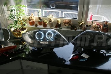

So meine Ringe sind nun auch drin. Man war das eine Arbeit.
Ich hatte nämlich den Anspruch, dass man vom Umbau NIX sieht auch wenn man 1m vorm Scheinwerfer hockt.
Ist meiner Ansicht nach FAST unmöglich. Klar, wie oft häängt jmd so nah vorm Scheinwerfer, aber andererseits
habe ich soviel Zeit und Nerven und Material verschwendet, dass es in meinen Augen dann fast perfekt werden muss.
Bin gerade noch an einem Rechner ohne CF. Bilder gibts heut abend oder mrogen, wenn ich wieder am heimischen Rechner bin.

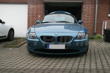

so hat sich zwar noch was verzögert, aber hier sind die Ringe im eingebauten Zustand:
War mir nicht sicher, ob ich bei meinem 3.0i von chrom inlay und orangen blinkern auf schwarz mit weißen Blinker oder chrom mit weißen Blinkern wechseln sollte?!?!:j
Habe jetzt aber die "rebellische Variante" q: gewählt und mich für die dunkle Variante entschieden. Hängt aber auch mit meinem Frontumbau zusammen :B:s
Zusätzlich wurden der Spiegeleieffekt beseitigt, OHNE dabei auf das gewohnte orange Blinken zu verzichten ;)
Wer Interesse an einem Umbau hat, kann sich gerne melden.

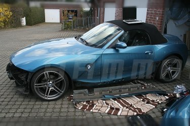

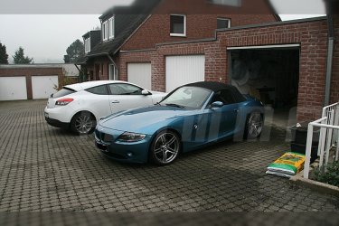

so, war dieses Wochenede fleißig:
Aero Schweller
Chrom-Titannieren gegen komplett schwarze Nieren getauscht
Chrom-Xenonscheinwerfer mit orangen Blinkern auf Schwarz-Xenon mit weißen Blinkern und Ringen
ACS Pedale+Fußstütze montiert
ordentlich geputzt
ich sag euch, eine sch.... Arbeit war das :g, da dreht man fast durch :j bei den Scheinwerfern.
Aber wie ichf inde hat sich der Aufwand gelohnt. Jetzt fehlt nur noch das Heck und die neue Front ;-)
Wo hast du den Sack Blumenerde hin verbaut:d:d?????
Gruß Utze
Gruß Utze
mist, jetzt haste mcih.
Wollte noch 15mm tiefer wegen der 19" Felgen. Hab dann 2 meiner 4 Säcke hinter den Aeoro-Schwellern montiert. Damit hab ich genau 15mm Tieferlegung hinbekommen. Dh. es waren noch 2 Säcke über nach der Aero-Montage.
Wer also noch eine 15mm Tieferlegung sucht, kann sich gerne bei mir melden. passen bei allen Z4 E85 (alle Baujahre, alle Motorisierungen).
