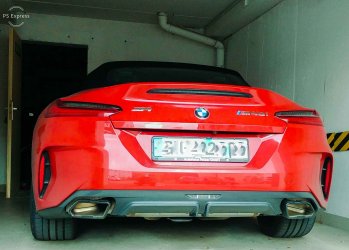

Wir sind extra hierhin
Wenn keine montiert ist, sieht man nix.
Rest auf der Homepage oben

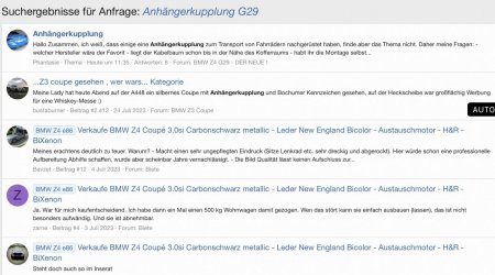

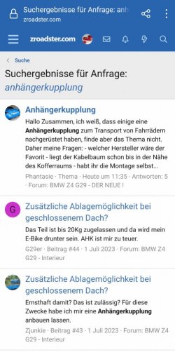

Edit: Ich musste auch länger suchen, @ManiZ4, da mir was anderes angezeigt wurde als dir, trotz Zusatz G29 - eben nur der Beitrag des Fragestellers passend zum G29 🤷‍♂️
Der erste Beitrag ist der des Fragestellers.
Die nächsten sind unter Zusätzliche Ablagemöglichkeit… zu finden.
Hier kommt aber nur der Verweis mit Bild auf einen Träger, der auf den Kofferraum montiert wird, mehr nicht.
Einer sagt, er hätte eine AHK montiert, das ist alles.
So einfach war zumindest über die Forumssuche die Diskussion aus 2021 nicht zu finden 🤷‍♂️
Ich finds aber gut, dass das Thema Anhänger- bzw. Träger ein eigenständiges Thema wurde.
Die Suche hier findet solche Themen in den eng verschlungen Sammelthreads einfach nicht.
Und obs da jetzt was Neues zu gibt ist ja auch erst mal egal.
Lieber ein Thread der über ein Schlagwort gefunden wird, wie irgenwo was versteckt im Thread XYZ Seite irgendwas.

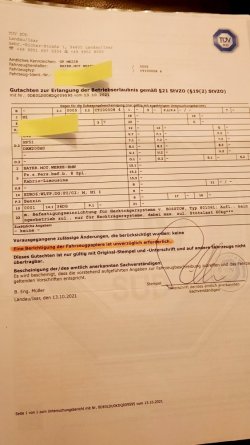

Nicht "freigegeben", nur theoretisch möglich. Im Eintrag des Kfz-Scheins aber alles klar geregelt 🫡
Alles längst durchgekaut... 😩🥱
Eintrag KFZ Schein:eek: :o
Mein Tüffer sagte muß nicht eingetragen werden.
Zum Stift auf der Kupplung,einige Montagestationen verkaufen nur mit Pin andere auch ohne.

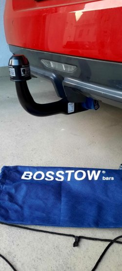

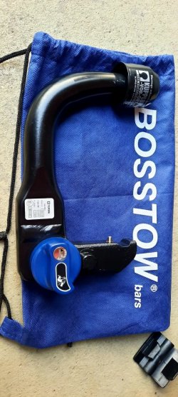

Hallo @ManiZ4,
danke für die Bilder.
An deiner Kupplung ist und war kein Stift auf dem Kugelkopf oder?
Hat eine Anhängerkupplung eine EG Typgenehmigung muss sie nicht mehr in den Fahrzeugpapieren eingetragen werden
Diese Anhängerkupplung hat keine EG Genehmigung,wegen geringer Stückzahl.
Aber auf dem Ding steht"Verwendung nur für Fahrradträger bis 60kg".
Aber wenn der Tüffi meint es benötigt keine Eintragung,dann möchte ich als Laie nicht wiedersprechen.
