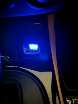

Ergänzend*
Ein Multimeter brauch ich da wohl, dass habe ich jetzt auch rausgefunden.
Ergänzend*
Ich habe den Wagen überbrückt, sprang natürlich sofort an und es waren auch direkt wieder über 14V da. Klar, der Motor lief ja auch. Nach 20KM also wieder zurück in die Garage und er war nach ausschalten des Motors immer noch bei 13,7V.

Ist einfach die Batterie kaputt?
unter 10V ist sie tiefentladen und somit höchstwahrscheinlich defekt.
Ist es in dem Fall normal, dass die in 16 Stunden von über 12V auf unter 8V absinkt?
Bei defekter Batterie ist das denkbar, allerdings kann die Ursache der Tiefentladung auch im Auto liegen. Aufschluss darüber gäbe nur eine Ruhestrommessung.

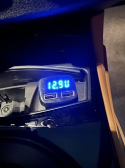

Einfach mal ne Stunde später messen, dann sollten es ca. 12,5-12,7V sein.
Wenn die Spannung nach 2-3-4-5 Stunden weiter fällt, ist entweder die Batterie defekt oder du hast einen zu hohen Verbraucher (daher obige Ruhestrommessung).
12,9V nach 6 Stunden.
Ich messe morgen Früh nochmal.
Der Fehler tritt immer sehr willkürliche auf, ich kann mir vorstellen, dass jetzt 2-3 Tage, vielleicht auch Wochen, alles fein ist und dann, von einem Moment auf den andern ist der Fehler wieder da.
Was mach ich denn, wenn die Batterie die V jetzt hält?
Trotzdem tauschen?

Sieht erst mal sehr gut aus, pauschal tauschen würde ich dann erst mal nicht.
Sporadisch auftauchende Fehler sind natürlich schwerer zu finden.
Batterie ist bei sporadischem Fehler eher unwahrscheinliche Ursache, dafür müsste schon ein durch Bewegung etc. hervorgerufener/ beseitigter Zellenschluss o.ä. vorliegen.
Entweder schläft ein Steuergerät nicht ganz ein oder die Innenraumbeleuchtung bleibt an oder oder oder...
Hilft nur regelmäßig messen und kontrollieren...

Nach dem überbrücken und 20KM Strecke war die V Anzahl auf 12,9 und diese hält er auch mittlerweile 6 Stunden.
Du musst die Batterie unter Last prüfen, alles andere bringt nichts. Die 12,9V die sie jetzt haben soll sagen erstmal nichts aus.
Wenn die Spannung beim starten mehr als 3V abfällt, ist sie platt...
Ok, ich versuche morgen früh also zu starten und dabei stecke ich das Gerät in den Zigarettenanzünder. Wenn während des startens die V Anzeige von 12,9V auf unter 9,9V geht, dann sollte ich definitiv mal die Batterie tauschen?
Wenn sie zusammenbricht, dann meist deutlich über 3V, aber ja. Aber messe auf jeden Fall vor dem Starten die Spannung. Ob dein Gerät ausreichend schnell reagiert und anzeigt, kann ich nicht beurteilen. Nimm auf jeden Fall ein Multimeter mit, im Idealfall noch eine zweite Person zum ablesen während der eine Startet - falls du keine langen Strippen hast...
Wenn Batterie in Ordnung, dann wie BumBum erwähnt, Ruhestrommessung durchführen.
