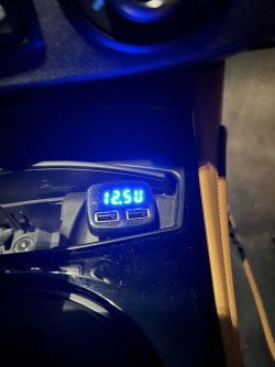

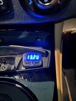

So, grade ins Auto gestiegen und die Anzeige war bei 12.5-12.4V schwankend. Über Nacht habe ich mit Carly den Batteriecheck laufen lassen, das Ergebnis habe ich auch angehangen.
Also hat der Wagen über Nacht, in 13 Stunden nochmal 0.4V verloren.
Als ich den Wagen gestartet habe, ist die V Anzeige auf 10.9V runtergegangen und dann direkt wieder hoch. Also ein Einbruch von 1.6-1.5V.
Das dritte Bild ist nach der Fahrt ins Büro aufgenommen worden, da war ich wieder bei 13.2V.
Wirkt so als wäre die Batterie nicht das Problem.
Wenn die Batterie jetzt aber gestern wirklich auf 7.5V war, müsste dann die Batterie nicht ziemlich sicher defekt sein?
Gibt es eine Option, bei der die Batterie völlig ok ist, aber der Wagen aus andern Gründen nur noch 7.5V bekommt?🤔

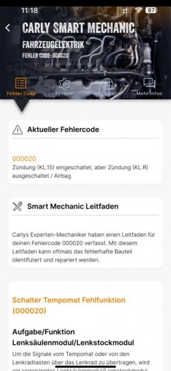

Ich habe auch grade den Eintrag im Fehlerspeicher gefunden und der konnte doch die Ursache für die Batterieentladung sein.
Klar sind da auch viele Sachen drin, wegen der Batterieentladung, aber vielleicht ist auch einer die Ursache.

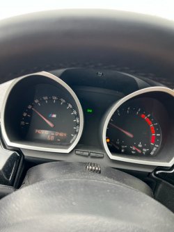

Ich habe diese grüne Birne da im Display. Die hab ich nur beim M-Tacho, davor gab es die nicht. Die ist super sporadisch und willkürlich an. Das soll laut Handbuch wohl das Standlicht sein. Kann es da ein Zusammenhang geben?

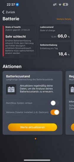

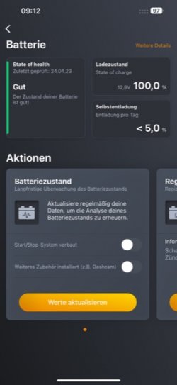

Leider hat Carly heute die Werte für die Batterie ausgespuckt.
Die V sackten beim Start von 12.4 auf unter 10V ab.
Bisher startete er noch ganz normal, ich bin auf morgen gespannt.
