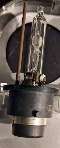

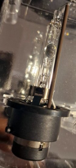

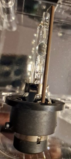

Weil ich grad Fotos zur Hand habe hier mal als Ergänzung, warum es sich auch lohnt, noch funktionierende Brenner auszutauschen. Die hier abgebildeten stammen zwar nicht aus dem E89, aber das ändert nichts. Das Glas (die hier graue Kugel in der Mitte) sollte bei neuen Brennern komplett klar sein. Hier einmal einer mit mittleren Betriebsspuren und einer mit viel Betriebesspuren. Beide funktionierten beim Ausbau noch einwandfrei, auch die Lichtfarbe und Helligkeit war nicht ganz so schlimm.
PS: Das Licht wird übrigens genau in dieser dunklen Kugel erzeugt und muss durch die Ablagerungen. Das Glas außenrum ist "nur" der Halter für die Kugel.
