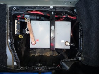

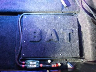

Batterie im Kofferraum ist ganz praktisch ja ;) Werd aber jetzt vorne auch noch eine verbauen da ich diese Saison auch im "EMMA Racing" starten werde und da brauch ich den Strom :M:b

Thema Batterie vorne, da ist ja direkt vor dem Beifahrer noch relativ viel Platz, ob man da eine hinsetzen kann? Für was ist die Lücke eigentlich normalerweise gedacht? Würde mir glaub eher hinten 2 kleine einbauen, sollte ja auch passen. Passen da 2 Optima rein?

Den Platz vorm Beifahrer brauch ich leider für das Volumen. Die Batterie wird direkt in den Motorraum kommen. Hinten gehen sich soviel ich mich erinnern kann keine 2 Optimas aus. Hab dort jetzt eine Powercell 4000 drinnen. Nur die Konstruktion rühr ich sowieso nicht mehr an :d Luftdicht verschlossen nach aussen entlüftet. Emma halt :j:d

Die Batterie ist luftdicht aber nach außen entlüftet? Wie macht man sowas denn? Hatte mir die EMMA Regeln nie komplett durchgelesen, da ich nicht so viel Lust auf Wettbewerbe hatte und mein Gehör ist nicht gut genug, als dass ich die Unterschiede mitbekomme, die bei der EMMA in den Finals den Unterschied ausmachen.

Naja, du musst einfach einen Batteriekasten bauen. Den Luftdicht machen, die Pole rauslegen und das ganze denn noch nach aussen hin entlüften. Eigentlich bei Gel Batterien voll umsonst... Aber bitte... :d Hab dir mal Fotos angehängt.
Ist aber kein MUSS. Da gehts nur um die Bonus Points in den großen Klassen. ( Master, Expert )
Also dann mehr oder weniger doch ein MUSS :b
Da gibts noch mehr so nette Sachen ;) z.B. jede Komponente mit metrischen Schrauben befestigt, JEDES Kabel in Schutzschlauch und und und...

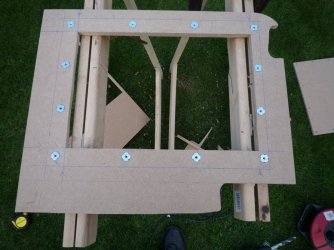

So, und mal wieder ein Update....
Das A-Brett ist soweit fertig.
Alles geschliffen und angepasst :M
Warte nur noch auf die Monitorkonsole und nächsten Samstag wird geledert ;)

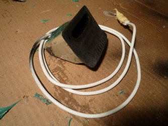

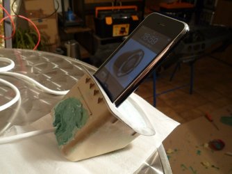

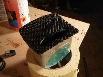

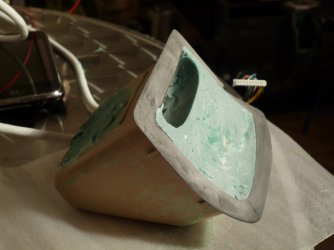

In der Zwischenzeit hab ich mich mal daran gemacht mein I-Phone ins System zu integrieren ;)
Da das Pioneer ODR System leider nur Audio CD's lesen kann, keine mp3's ( obwohl irgendwie auch verständlich :M ) hab ich die kleine Ablagemulde in der Mittelkonsole etwas umgebaut.
Ab und zu fährt man ja doch weitere Strecken und ein "Armin van Buuren - A State auf Trance" passt auf keine Audio Cd :d
Hab die Form des Iphone abgenommen und die Mulde passgenau ausgespachtelt. (Hatte kein Harz mehr :( ) Der Stecker sitzt in der Mitte und ist ständig "betätigt".
Einfach I-Phone reinstecken und bequem über die Headunit steuern :) Hält bombenfest und funktioniert perfekt :)
Zusätzlich habe ich das ganze dann noch mit Echtcarbon überzogen ( muss ja zum Rest passen ) und mit 3 kleinen Leds beleuchtet. Morgen gehts damit ab zum Lackierer. Mit dem Spraydosenklarlack wird das nix :M:b

AW: Armaturenbrettumbau EMMA 2009 :)
Servus iceman,
welche "Mulde" hast Du denn da verwendet bzw. wo ist die iPhone Position im Auto? Meinst Du die vor der Klappe zwischen den Sitzen, also dort wo normalerweise Wechsler + MKIV sitzen oder eine andere?
Servus iceman,
Hi Markus !
Nein, ich meine dieses kleine "Ablagefach" vor der Klappe.
Siehst eh auf den Fotos. ( nach dem Lackieren stell ich dann ein fertiges Bild im eingebauten Zustand ein )
Dort lag das I-Phone bis jetzt auch. Nur eben ohne Funktion und außerdem ist es andauernd herumgefallen :)
Achja, um das Kabel überhaupt einspachteln zu können musste vorher noch der Adapter zerlegt werden, da dieses Kabel normalerweise nicht abnehmbar ist :j:j:j
