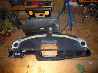

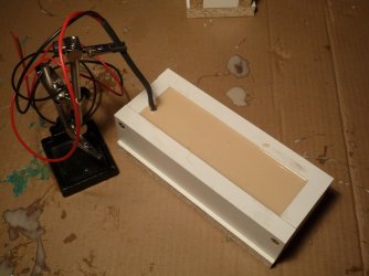

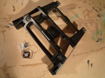

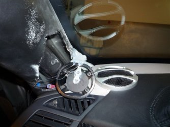

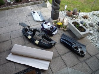

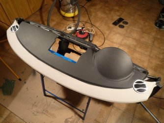

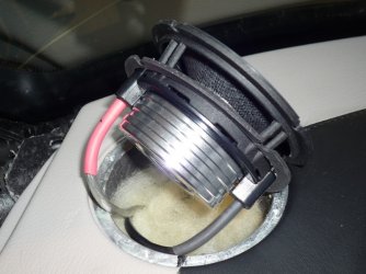

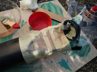

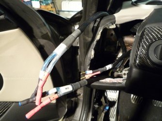

So mal wieder ein paar Bilder...
War das Wochenende über auf EMMA Juroren Schulung :M
Außerdem kann derzeit leider nicht viel machen weil ich immer noch auf ein Teil warte... :g:g:g

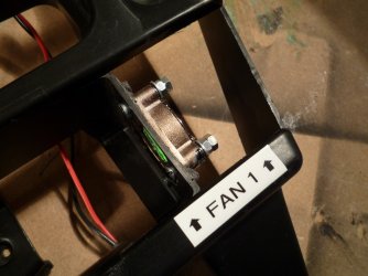

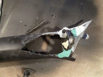

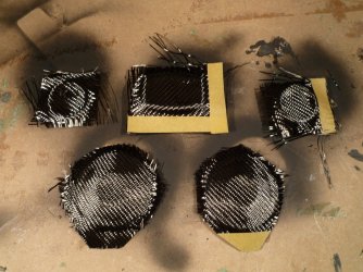

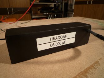

Das eigenbau Headcap ist nun fertiggestellt und die Halterung der Headunit wurde etwas modifiziert. Die Kühlung wird dann direkt von der Klimaanlage abgegriffen.
Hab mir extra 40mm Lüfter besorgt dir nur 13db erzeugen und somit im Armaturenbrett nicht mehr zu hören sein werden.
Derzeit verteife ich die Doorboards noch ein wenig...
Als nächstes wird nun das Display/Steuerung für die Lüfter angepasst werden.

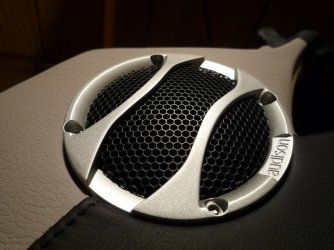

Kommenden Samstag wird dann geledert ;) Anbei ein Foto wie die Mitteltöner nun definitiv positioniert werden. Musste ja nochmal was ändern da wieder eine Strebe im Weg gewesen ist :b:M:t:g

Hoffentlich werden die Kühler nicht so laut
Nö, das sollte ohne Probleme gehn... Hab mir ja extra die leisesten gesucht die es gibt :)
Hab sie zum Testen einfach mal so angeschlossen, die hört man selbst ohne Verkleidungen schon fast nicht mehr...
Allerdings hab ich am Samstag erfahren das es dafür keine Punkte gibt... Nur in Verbindung mit Klimaanlage, deswegen werd ich noch einen neuen Luftkanal legen :M

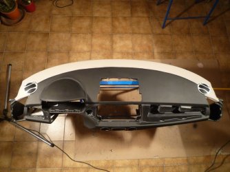

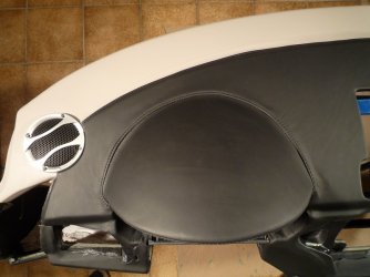

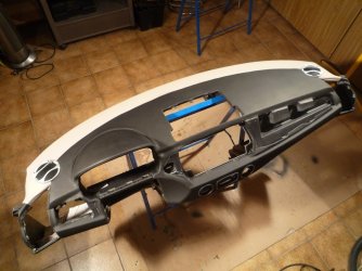

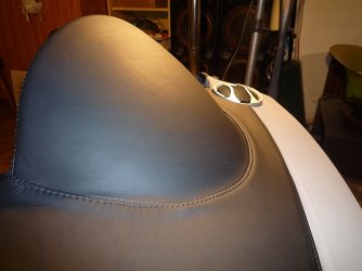

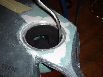

So, mal wieder ein Bilderupdate ;)
Heute gings zum Sattler....
Wir haben um 09:00 angefangen, fertig waren wir gegen 16:00.
Ich finde das Resultat kann sich auf jeden Fall sehen lassen :)
Wie gut die ganze Sache dann wirklich spielt wird sich zeigen, aussehen tuts auf jeden Fall geil :d;)
Das komplette Armaturenbrett ist nun zweifarbig mit Echleder bezogen %:
Der vordere Teil ist Sepang Bronze Hell damit es zum restlichen Interieur passt, der Rest in Walknappa Schwarz.
Leider kann ich es noch nicht einbauen weil mir noch ein wichtiges Teil fehlt. Der Hermes Versand hat mich mal wieder im Stich gelassen... :g:g:g
Bei den Doorboards gibts kleine Probleme was das Ledern angeht. Zumindest im Bereich der Lautsprecheröffnungen. Macht aber nix, hab mich jetzt dafür entschieden nur den oberen Teil zu ledern, der untere, also in dem die Chassis sitzen wird komplett aus Echtcarbon ;)
Achja, die Lüftungsschlitze werden natürlich auch noch ausgeschnitten. Vorher kommt aber noch eine kleine Leiste rundherum ( ebenfalls aus Carbon ;) ) um sicher zu gehen damit das Leder an diesen Stellen nicht wieder aufgehen kann.
PS: Danke an alle für die netten Kommentare ! :t:t:t:M%:

AW: Armaturenbrettumbau EMMA 2009 :)
und noch ein paar Details....

Schaut gut aus!
Wie hast du es mit dem beifahrer airbag gemacht ?
gruß
Schaut gut aus!
gruß
Schaut gut aus!
gruß
Gar nicht :X:w:M
Ich wollte dort auf keinen Fall eine Naht haben...
Falls es mal scheppern sollte, müsste sich der Kleber im vorderen Bereich durch die Wucht vom Airbag eigentlich lösen und das ganze Richtung Scheibe wegklappen... Aber ich hab ohnehin nicht vor das mal zu testen :b
