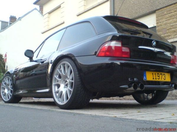

dann kuck nochmal genau hin - oder wie tief hattest du geplant???!?:
das sollte an tiefgang ja wohl vorerst vollkommen ausreichen.......... :w

Da muss ich dir echt Recht geben, das sieht echt nicht schlecht aus. Aaaaaaaaaaaaaaaaber;) wie sieht es bei dir denn mit dem Restfederweg aus? Der dürfte bei schnelleren Kurven doch etwas knapp werden, oder? Ausserdem musstet du sicher irgendwo Abstriche machen, entweder bei der Reifenwahl oder du musstest sogar bördeln oder ziehen? Ich finde mit 18" komme ich doch noch ein stückchen weiter runter, vorallem hinten, aber deine Variante finde ich wirklich gelungen!!! Aber wie das Fahrverhalten ist weiss ich nicht so recht. MfG

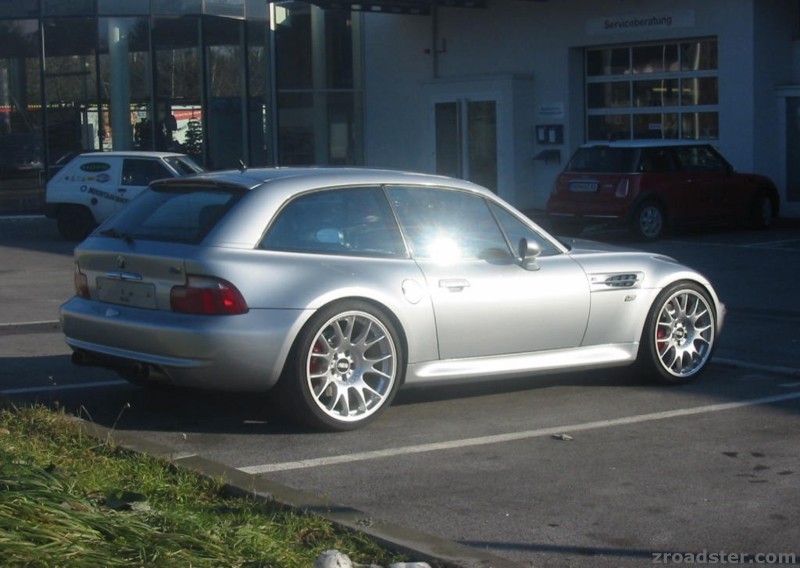

wie M Roadster schon sagte: Wieviel tiefer willst denn noch
Und da schleift nix

Genau genommen ist das mein Tiefflieger !!! die tiefste Stelle vom Wagen ist jetzt ca. 7 cm vom Boden entfernt :M !!!!
Restfederweg ist vorhanden, da das ein FW ist, welches man in Zug und Druck verstellen kann. Somit kann man das schon relativ gut regulieren !!!!!!!! Die Kotflügel hinten sind nicht gebördelt. Der Kotflügel vorne ist ein wenig ausgeschnitten !!!! :t
Das FW ist in meinem Fall sehr straff abgestimmt !!! Es ist nicht sehr Alltags orientiert, brauch ich ja am WE nicht :7 !!!!

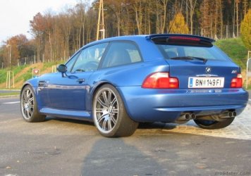

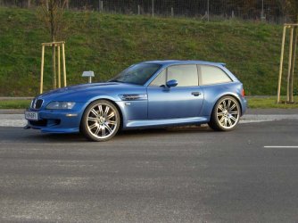

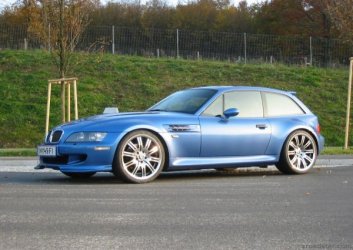

mein Beitrag zum Thema Z3Coupe & 19"-er
ist zwar ein MQP, aber von der ET vo:47mm / hinten 27mm her müssten die eigentlich auch aufs 3 Liter passen....
vorne hab ich allerdings 10mm Spurplatten drinnen, da sie sonst am Federteller schleifen würden....

Jo, schlecht is das nicht:t . Aber ich finde, dass die 18"er besser zum Gesamtbild des QP´s passen als 19"er, die sind doch ein wenig "klobig":X . Ich finde, dass ddas QP mit 18"ern hinten auch deutlich tiefer runter kommt, was ich befürworten würde. Bei nem ///M Ist sind da ja nur die 4 Rohre, die ja wirklich wunderschön sind, aber bei nem 3,0er ist da das hässliche Reserverad. Und ich finde diese Keilform, nicht sehr schön. MfG
