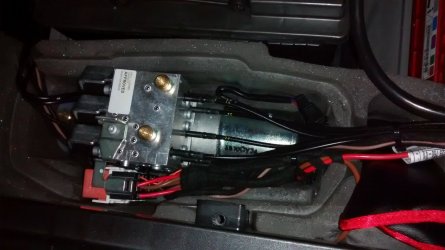

Das Problem mit den Heckentlüftungsventilen ist doch ein alter Hut. Bei meinem 30i aus 2009 wurden die im Zuge eines Rückrufs/Serienstandsverbesserung getauscht. Leider ist dabei wohl gepfuscht worden (was bei Arbeiten durch BMW immer häufiger vorzukommen scheint), so daß in den hier geschilderten Bereichen alles vollgesuppt war. Ende vom Lied: Es sind nochmal die Heckentlüftungsventile und diese Schaumstoffteile um die Pumpe (trocknen hätte ewig gedauert) erneuert worden und ich war ein paar 100er ärmer. :confused: Der Wagen stand immer draußen auf einem nicht überdachten Stellplatz. Habe den Wagen 2015 in Zahlung gegeben beim Upgrade auf den 35i, daher kann ich nicht sagen, ob es diesbzgl. noch weitere Probleme gab.

Auf beiden Seiten des Kofferraum müßte das Wasser literweise(!) von den Heckentlüftungsklappen "hochspringen", da die Klappen unterhalb der Bodenwanne in den rechten und linken Steuergerätevertiefungen angebracht sind.

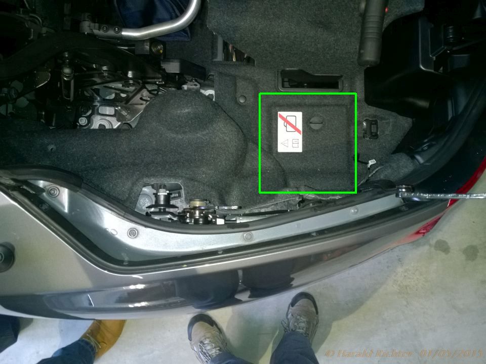

Es gibt bereits einen geschlossenen Stopfen unterhalb des Batteriekastens, der geöffnet werden könnte. Aber als Vorsorgemaßnahme bin ich davon noch nicht überzeugt. Das würde ansonsten nur bei voll gelaufenen Kästen kurzfristig für Abhilfe sorgen. Ein offener Stopfen könnte ggf. auch bei höheren Geschwindigkeite durch Unterdruck im Kofferraum Wasser anziehen!
Wichtiger ist es herauszufinden, von wo das Wasser kommt.
