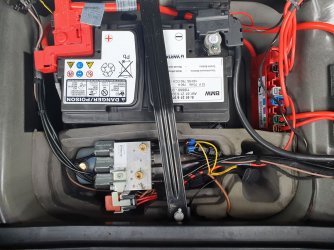

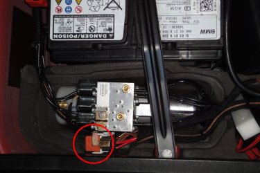

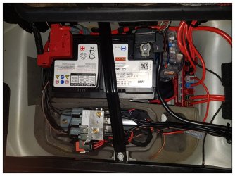

Es sieht im Kofferaumboden wie auf dem folgenden Bild aus:
rot - Stromverteiler rechts
blau - Hydraulikpumpe
grün - freier Bereich hinter der Batterie
Zieht bitte den weichen, blau markierten Schaumstoffdeckel nach links unter der schwarzen Stange raus (Vorsicht, zerreisst leicht), die ggf. auch abgeschraubt werden kann. Darunter befindet sich die Hydraulikpumpe.
An der Schaumstoffwanne könnt Ihr meist schon fühlen, ob die leicht feucht ist oder ob die sich sogar mit Wasser voll gesogen hat.

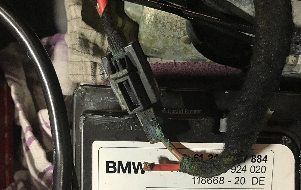

Auf dem folgenden Bild seht Ihr eine durch einen hohen Wasserstand über einen langen Zeitraum stark korrodierte Hydraulikpumpe, die in diesem Falle sogar zerstört war. Neupreis derzeit ca. 2.700€!
rot - Pumpenmotor
blau - Hydro-Einheit
grün - rosa Relais
Wenn noch nicht geschehen, könnt Ihr bei dieser Gelegenheit gleich die beiden rosa Relais (ca. 35€) für die Dachsteuerung tauschen.

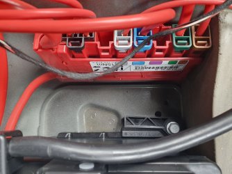

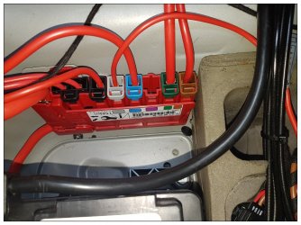

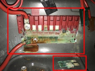

Den rechten roten Stromverteilerkasten müsst Ihr für die Demontage sowieso öffnen (Deckel ist stabil und nur geclipst). Sollte der so ähnlich wie auf dem folgenden Bildern aussehen, muß das Teil unbedingt sofort erneuert werden. Dieser Verteiler kostet bei Leebman derzeit knapp 50€.
Und wenn das ähnlich wie oben beschrieben bei Euch tatsächlich der Fall war, dann würden @germinator , @pixelrichter und @RobbiZ4 gerne mehr Informationen von Euch haben und wenn möglich sogar einen Blick auf das Fahrzeug werfen können.

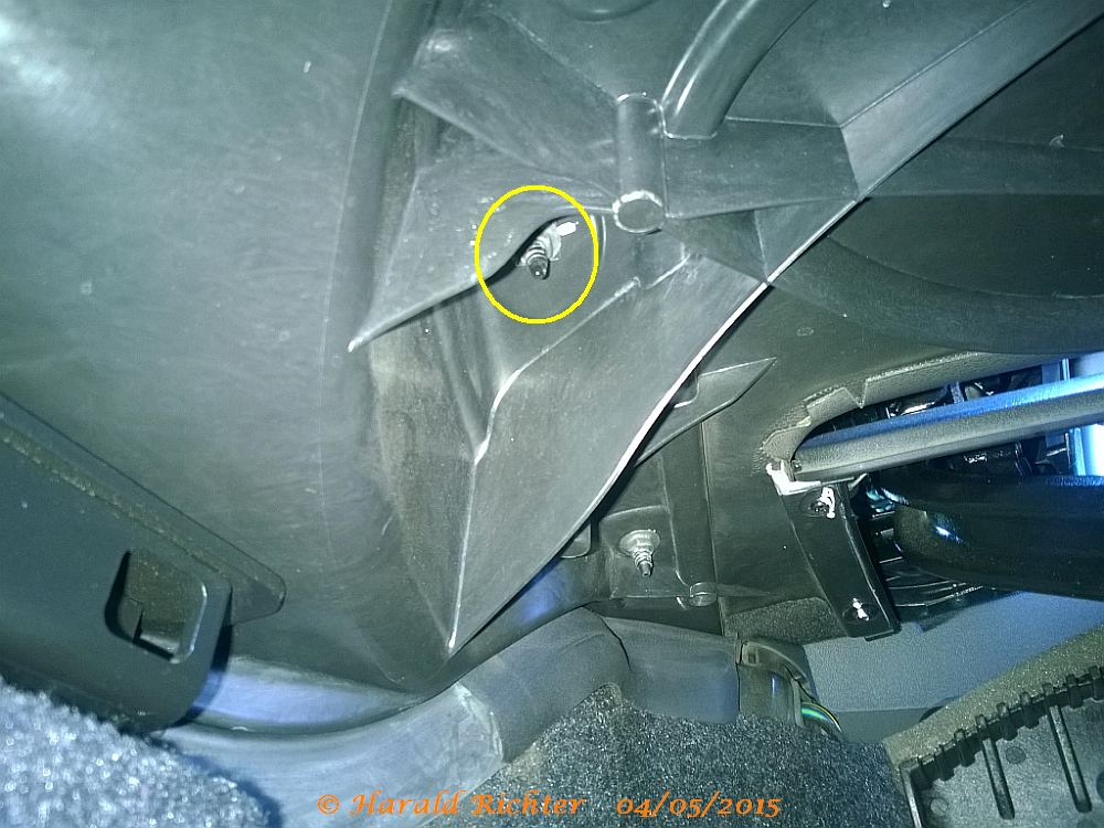

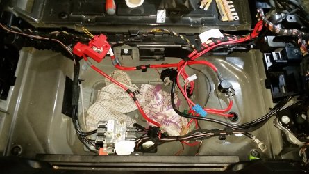

Blick auf den Kofferraum der Rohkarosse - Batterie-/Pumpenwanne in der Mitte sowie links die große eckige Öffnung der Heckentlüftung.
Rot markiert ein möglicher Weg für das Wasser von den Heckentlüftungen bis zu Hydraulikpumpe.
www.zroadster.com

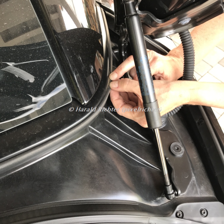

- Bei den 2009er (evtl. auch 2010) Modellen wurden von BMW die Heckklappenentlüftungen getauscht, weil es dort wohl einen konstruktiven Mangel gab.
Vermutlich ist das nicht bei allen Modellen aus diesen Baujahren erfolgt, die könnten jetzt evtl. dadurch stärker betroffen sein.
In diesem Fall wird Wasser während der R.egen-Fahrt eindringen!
Update 05.2025
Zusätzlich altern die außen an der Karosserie umlaufenden Dichtungen.
Diese sind nach 10 Jahren Schrott!.

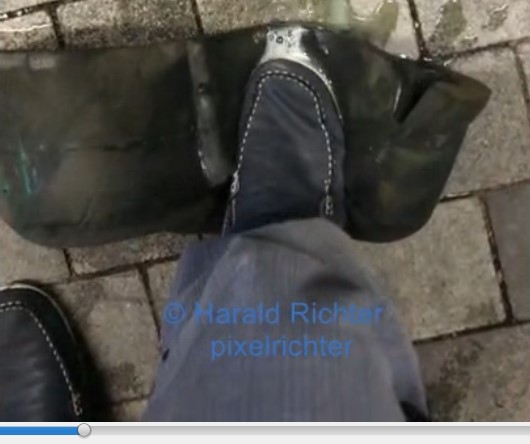

Hier ein schönes Video von undichten Heckklappenentlüftungen - ist zwar ein anderes Foto, aber im Prinzip ja wie bei uns. Schön, das mal in Aktion im Video zu sehen.
Direkt der Link an die Stelle, aber das Video ist auch von Anfang an sehenswert.

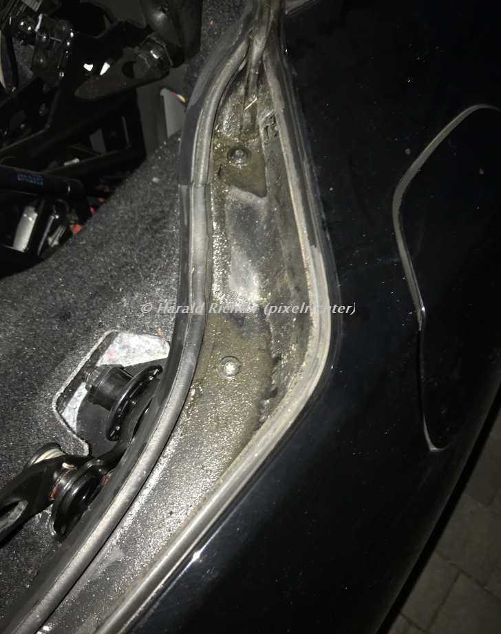

- Ein anderer Verdacht geht in Richtung der langen Querdichtungen für den Kofferraumdeckel und die Verbindung zur Dachschale.
- Es gibt einen weiteren Verdacht bzgl. der oberen Längsdichtungen auf beiden Seiten des Kofferraums, die bei Starkregen überflutet werden können.
- Eine weitere Möglichkeit für eindringendes Wasser wären die Rückleuchten, da gab es schon diverse Berichte
- Update 12/2023

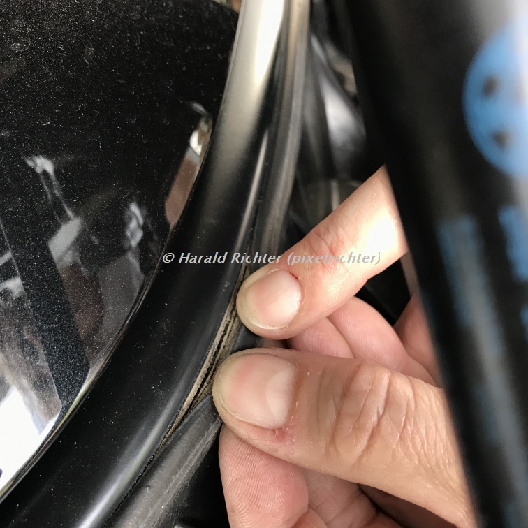

Mittlerweile hat fast jeder von mir überprüfte Z4 E89 FALSCH eingebaute Rückleuchten, die das Regenwasser wie ein Schleusentor in den Innenraum leiten. Das ist wirklich nicht mehr spaßig, so viel Unvermögen bei der Befestigung von je nach Baujahr nur 2 bzw. 3 kleinen Muttern feststellen zu müssen. Den Schaden tragt Ihr davon, oftmals erst 9 Monate nach dem freudigen Montage-Ereignis.

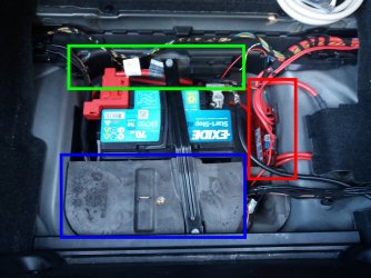

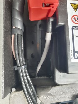

- Die Batterie steht auf einer aufgeschweißten Trägerplatte, darunter befindet sich ein 1cm hoher Hohlraum, in dem Wasser stehen kann!

Update 13.12.2019:
