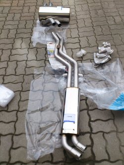

Hallo!
ich habe eine Komplettanlage auf meinem 3.0i verbaut, ich denke die Bastuck Anlage wird beim Coupe genauso/ähnlich gebaut sein. Bei mir jedenfalls mussten wir ~60cm ab dem Flansch von der Serienanlage übernehmen. Also einfach dran schrauben war es nicht. Auf die abgeschnittenen Rohre passt dann aber die Muffe (im Bild unten) von Bastuck problemlos (MSD Ersatz oder mit MSD wird denke ich auch egal sein sieht zumindest auf den Produktbildern gleich aus).
lg|Mario
PS: ich musste zwei Schellen (Ø 51-55 mm) dazu kaufen, weil nur zwei mitgeliefert werden. (bei mir zumindest) :)

@ der_da
danke für den hinweis mit den schellen, ich werde den händler meines vertrauens bei der bestellung darauf hinweisen.
und mit dem sound bist du zufrieden? ist der unterschied zur serie groß?

Da ich die Variante mit dem MSD verbaut habe, würde ich sagen das er zwar nich viel Lauter geworden ist, aber dennoch um einiges besser klingt (subjektiv gesehen), nach ~700km einfahrzeit. Ohne den MSD klingt er aber bestimmt noch um einiges besser.
Aja und optisch füllen sie den Ausschnit in der Heckschürze auch besser aus, die Enrohre der Serienanlage passen in die von Bastuck hinein :t
