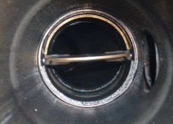

Die mechanische Variante: Schlauch ab, Madenschraube rein, Schlauch wieder drauf.
Den Soundtechnikern auf der Spur!
Der sdrive35i, um mal bei E89 zu bleiben, hat definitiv eine eingebaute Klappe im rechten Endrohr.
Diese schließt sich, wenn der Wagen gestartet wird und öffnet sich, wenn er eine zeitlang im Standgas läuft. Ob und wann sie sich auch während der Fahrt schließt, hab ich bis dato noch nicht ermitteln können.
André
